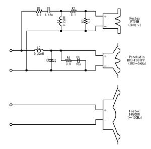

 3ウェイの3Dシステムを製作しました。
 使用ユニットはFostex FT96H (5KHz~)、ParcAudio DCU-F081PP (100Hz~5KHz)、Fostex FW208N (~100Hz)。

 ネットワーク回路は、
 及び、この為に製作したチャネルデバイダ
 周波数特性 (青:密閉、黒:バスレフ、赤:密閉+ローブースト) は、 スコーカの 2kHz の難を除きほぼフラット。

  1.  小高さんこんにちは。
     サブシステムも色々頑張っていますね。2kHzのディップはバッフルのエッジ反射でしょうか。
    byケン at2014-08-20 08:39
  2. ケンさんこんにちは。
     エッジ反射では無い様です。
     左右共同様の特性、且つ、バッフルに付けなくとも同じ特性でした。又、試しに別メーカのユニットに交換した所、該ディップが無くなりましたので、このユニット自体の特性と考えています。
     →後ほど報告の予定....。
    byナショナルキッド at2014-08-20 09:58
