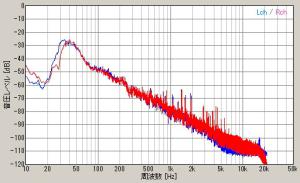

 大地震のブルレイを入手し聞いた所、何と、映画史に燦然と輝いたあの低音が入っていない事に気付きました。

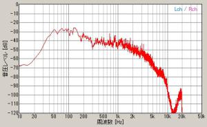

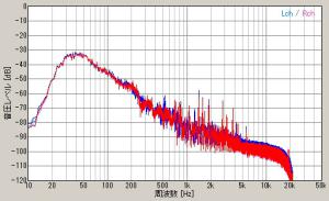

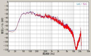

 そこで、これまで所持していたサウンドトラック(LP/CD)とスペクトラムを比較してみました。すると、最も低音が入っていたのはLP次にCDでブルレイの方には殆ど低音は入っていない事が分かりました。(ブルレイには 2.1ch Sensurround と称するトラックもありますが、何とこちらの方が更に低音が入っていませんでした)
サウンドトラック(LP)。
サウンドトラック(CD)。
ブルレイ(5.1ch Surround/DTS-HD Master Audio)
ブルレイ(2.1ch Sensurround/DTS)
 ブルレイにはCDやLPの如くの地震の音丈が入っている所が無く、地震以外の音である中域のレベルが大きめになっています。
 最新技術のブルレイ版であり、映画館で聞いたあの音を期待したのですが、残念ながら大きく裏切られ、普通の映画ソフトと同じ音でした。関係者の中で実際に映画を観た人が誰も居なかったのではないでしょうか。
 通常、映像音響は(聞こえない低音より)聞こえる中低音に依る迫力優先なので、(映画館や家庭で使われる低音再生が困難であるサブウーファの性能/特性を前提として、それを最大限に生かす為にも)低音はカットせざるを得なかったのではないかとも考えられます。然し、この様なソフトの為に作られたと言っても過言でない効果音トラック用規格である0.1チャネルを全く生かせていない訳で、一体何の為に0.1チャネルがあるのでしょうか。実に残念です。

  1. ナショナルキッドさん こんばんは
    えっ!? 地震くる予言? タイトルでビックリしました。
    内容を見て一安心です、低音のピークは同じくらいだけど。
    50hzくらいから下が、減っているみたいですね。
    サラウンドの規格上出にくいとか? そう言うのじゃなさそうだし。
    少し残念ですね、25hzとか辺りが鳴ると、結構低音あるなぁと感じます。
