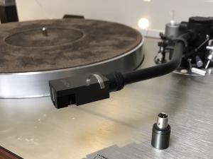

さて、最近、DENON DL-A110というカートリッジが発売されました。
昔からあるDL-103を専用のヘッドシェルに装着したモデルで、雑誌、ネット等でこれこそDL-103の本来の音、などと評判が良いようです。
で、僕も早速手に入れました。
手持ちのDL-103と比べてみて、悪くは無いのですが、やや線が細く、悪く云えば少し神経質な音に感じられ、専用シェルのAdvantageは余り感じれませんでした。

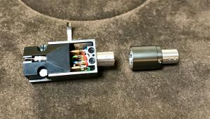

ところが、このシェル、よく見てみると、
オリジナルのBTS規格のシェルにアダプターを付けて延長してることが解りました。

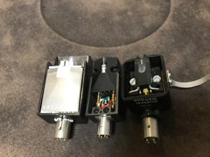

手持ちのTSD-15、SPU-Aと比べてみると、殆ど同サイズです。
そこで、手持ちのSPU-A専用アームパイプ、Audiocraft MC-Aに装着してみると、ピッタリでした。
さっそく、レコードを掛けてみると、音は激変していました。丁度、水彩画が油絵になったみたい、細かった線が太くなり、メリハリがついて色彩感ゆたかになりました。
これが、本来のDL-103の音だと納得させられました。アダプターが如何に音を変化させるか、身を以て体験できた良い経験でした。
DL-A110を手にされたみなさま、是非アダプターを外した状態で一度聴いて見てくださいませ。

  1. こんにちは。
    面白い発見ですね。
    でもメーカーが、「DL-103の性能を100%引き出すことを目指して開発された専用設計のヘッドシェルを組み合わせた特別仕様です」と謳っているのだからアダプター付きの音がDL-103本来の音だということなのかもしれませんね。
    アダプターを外したら短すぎてほとんどのトーンアームでは使えなさそうだし。

  2. 早速コメ有り難うございます。
    確かに短くなって、使えないアームは多いのですが、例えばSMEなど、ベースで調整可能なアームもあります。 SMEを使って居られる方なら、結構簡単に試せると思います。
