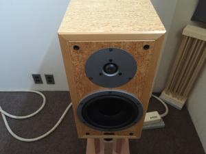

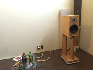

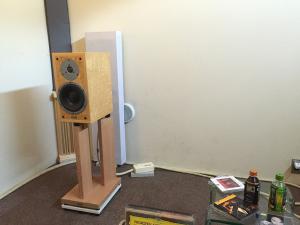

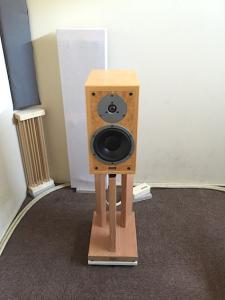

にらさんのお部屋は、六畳有るかどうかの大きさだと伺っていましたが、実際に入ってみて驚きました。実質は五畳ぐらいの大きさですね。今まで、いろいろなお宅を拝見してきましたが、一番小さい部屋ですね(笑い)。半地下的な構造なので、天井は高く取れていて、3.3m有るそうです。それがかえって視覚的にも部屋の大きさを小さく見せているのかも知れません。
写真を撮ろうと思っても、携帯のカメラでは、充分な広角ではないので、入り切りませんでした。仕方がなく二枚に別れています。その部屋を横位置に使われています。今までも、縦にしたり、横にしたり試行錯誤をされてきたそうです。

早速聞かせて貰いました。この場所は、寸法的に場所を選び、置かれた場所だそうです。たしかに見た目は殆ど合っているのですが、音のステージが、中心から反時計回りに3〜5度ぐらい回転している様にきこえました。ベルウッドさんも同じ事を話されていたそうです。
そこで、左側のSPを少し後ろに戻し、音を時計回りに回転して音像のずれを直して見ました。左後方に装置があるので、空間が狭く、反対側の右側がその分音が希薄に感じるので、あえて、右のSPを気持ち内振りにして、音を濃い方向に持って行っているそうです。
モノラルのエラ&ルイを使って音の中心を探ると、まだ、少しだけ左に寄っています。それで、今少し、左側のSPを押してピントを合わせてみました。まだ細部までは合わせていませんが、大分聞きやすい領域に入ってきました。グリモーのモーツァルトのピアノ協奏曲も大分バランスがよくなっきました。

食事を終えて、再度聴いてみました。意見を交わしている内に、殆ど時間が無くなったので、東京に戻っていく彼の替わりに、SPの間隔を狭めてみました。最初は3センチぐらいずつ狭めてみたのですがすると中央部に音が集まり、少し音が窮屈になり、厚みが出過ぎます。
そこで、元の位置より1センチぐらいずつ内側に寄った位置で、ぴたりと左右の音場が合いました。そのあたりで、精密な調整も試みます。それは目の前で、SP自身を左右に少し動かし、音が一番大きく聞こえたところに合わせるのです。微妙な差でも、音は変わります。絨毯の上でゴム足を動かすので、下の位置と、上に乗っているSPの中心線がずれてきます。
それを最後に合わせてみたところ、にらさんもご満足いただけるスポットに入ったようです。そうなれば何のCDを掛けても、問題なく音楽が楽しめるようになります。にらさんも、この音は以前も鳴ったことがあるのですが、再現出来なかったとのこと。
