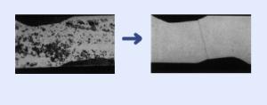

クリーニングの必要性
DATデッキは長時間ご使用になりますとテープ表面から脱落した磁性粉やデッキ内部の埃等がヘッドに徐々に堆積してしまいます。(付着してしまいます。)
この磁性粉や埃がヘッドと磁気テープの密着を妨げ、RF出力を低下させる要因になり、さらに進行しますと、ヘッドクロッグを起こして録音・再生ができなくなります。
ヘッドクロッグとはヘッドのギャップ(磁気の出入りする目に見えない隙間)に磁性粉や埃が詰まってしまうことです。
劣化が著しく、粉落ちの酷いテープを再生させた場合は一瞬にしてヘッドクロッグを発生させ、録音・再生できなくなる場合があります。
