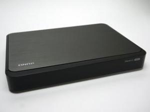

他に何かいい方法がないかといろいろ考えたあげく、思いついたのはTX-NA809のHDMI入力。HDMIではマルチ・チャンネルの192KHz/24bitまでサポートされているので、これを利用できないかと考えていたところ、HDMI出力を持つNASを見つけました。
QNAPのHS-251。
HDMIだったら大海原のLANに比べて、専用の軌道上を走る新幹線みたいなものなので、データ転送の安定性という点でイメージ的には安心感があるし。
でも、この機種、Phileweb上で検索しても、全くヒットせず。
商品説明では、NAS上で動くアプリを利用することで、音楽データをHDMI経由でAVアンプなどに送れそう。でもその方法はさっぱりわからない。
なんとかネット上でHS-251を使ってらっしゃる方を見つけて、教えを乞うたところ親切に教えていただいて、ハイレゾデータも再生できることを知りました。
使っている人がほとんどいない機材で試してみるのもアマノジャクな私らしいということで思い切って購入に踏み切りました。
現在確認作業中。
PCからのNASのコントロールにブラウザを使ったりするのは初めてなので戸惑うこと多し。
HDMI経由での再生の際にはHDMI上で提供される画像をNASに接続したマウスで指示したりと、操作に慣れるのにはちょっと時間がかかりそう。
でも、スマホに導入した専用アプリで再生のためのコントロールができるので、これは少し便利そう。
ステレオ(2ch)176.4KHz/24bit の再生ができるところまでは確認できたのですが、ひとつ大きな問題が…
マルチ・チャンネルの音楽ファイルの再生をするとフロントの2chしか再生できない。(笑・泣)
現在、QNAPに確認中。
まだまだ先は長そうですが、2chの96KHz超のハイレゾ音源再生までできるようになったのはちょっとした進歩だと思っています。
