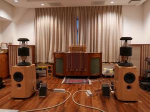

GRFさんのおリスニングルームはすでにいろんなかたが紹介されていると思うのですが、私の備忘録も兼ねてお部屋の概要を書き留めておくことにします。
広さは24畳。天井高は3m位でしょうか。
スゴイのは、その天井のほぼ全面が開口部になっていて建物の躯体の上端まで吸音材で埋められていること。
床は構造上の床の上にコンクリートを施し、計50㎜ほどの板材を積層してつくられているとか…
表面はカリンの集成材(無垢材)で足を載せた感覚は強固そのもの。
壁には吸音処理はなく、天井のみで吸音しているようです。
壁はMDFに塗装を施したもので、その壁面を支える桟は定間隔ではなく1/f揺らぎを模したランダムの間隔にしているとのこと。
その指示には施工した大工さんが困惑したとのことですが…(笑)
壁は音響的には床には接しないような造りになっているとのこと。
ムチャクチャ凝った造りです。
吸音部の面積比から考えると吸音率は20%強くらいでしょうか?
全体的にはデッドと言えるのかもしれませんが、正面の窓にかかったひとつのカーテン以外には高音域のみ吸音するような材料がないので、低音から高音までバランスよく吸音されているようで、響きにはまったく違和感がありません。
会話の聴こえ方から判断すると響きの質はやや硬質のような気がします。

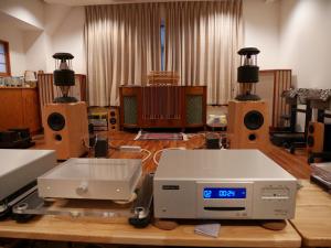

オーディオ機器は…
送り出しはEMMのトランスポートとDAC。
CDはDSD変換した後、アナログ化されるとのこと。

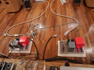

プリアンプは真空管式のモノラル構成のものをひとつの筐体に収めたもの。
電源部は別筐体になっていて、やはり左右別々にDC供給している。
パワーアンプはモノラル構成の3極管のプッシュプル。
プッシュプルがひとつの管の中に収められており、真空管は全くわかってない私はシングルアンプと勘違いしてしまったのですが…。
出力トランスはタムラの特注品でこれを作ってもらうのにロットで発注しなければならなかったとのこと。真空管オンチの私にはアンプについてこれ以上コメントすることは不可能です。
今日の主役はやっぱりスピーカー。
Omni-Directional(無指向性)のGerman PhysicsのTroubadour 80とBi-Directional(双指向性)のPSD社の特注品と思われる20㎝ウーファを背中合わせに配置したシステムの組み合わせ。
300Hz、12dB/octのネットワークでクロスされている。このTroubadourはチタンの0.025㎜厚のメンブレムを持つもの。
ウーファシステムはキャビネットに独特の面取りが施され美しいバーズアイメープルの突板で仕上げられている。
