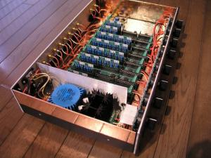

いよいよ、OPA627Aのクロスオーバーへの実装と試聴。

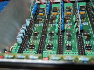

上の写真で前後方向に長い4列の回路群がありますが、左側の2列がスーパー・トゥイータ用の左右2ch。その右側の2列がトゥイータ用の左右2chです。
それぞれの列の一番奥のOP AMPが今回交換する出力用の石。
交換後、まず動作上の問題がないかどうかの確認。
