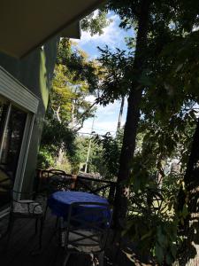

Auro3Dさん宅の周辺はさすがに別荘地ということもあって緑の多い自然に恵まれた場所。お昼はウッドデッキでその自然の中でご馳走になってしまいました。
ウッドデッキにはシンボル・ツリーのケヤキがあるのですが、Auro3Dさんのblogのタイトル「欅の大木の下で」はここからきているのでしょうか?

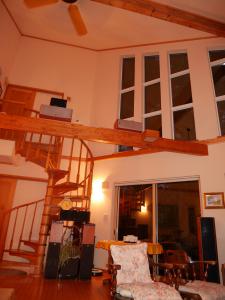

リスニングルームは吹き抜けの巨大空間。天井は屋根の傾斜に沿って斜めになっているし、壁も並行面の少ない構造。
特に音響パネルなどは使ってらっしゃらないようです。
残響時間はかなり長いと感じます。
私が今まで訪れた中では一番長いかも。
でもその響きはすごく気持ちの良いもので床の厚い桜の無垢材が効いているのかもしれません。
この残響が自然に感じられるのは、特定の周波数を吸音するようなパネルを使っていないことからきているのかもしれません。

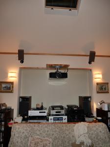

この後いよいよバイアンプ接続に繋ぎ変え、フィルターを装着します。現状はバランス接続だったのですが、今回のフィルター回路はシングルのRCAケーブル接続のため、ケーブルを変更。パワーアンプもデジタルアンプからヤマハのAVアンプMX-A5200に変更。
いよいよ試聴。
この結果はAuro3Dさんのこの日記をご参照ください。
このフィルターはプリアンプのマランツAV8805にとってはかなり重い負荷になるのでちょっと心配しましたが、ちゃんと機能してホッとしました。
Audysseyでの位相チェックも当然ながら問題ないし、周波数チェックは部屋の音響特性があるのでちょっと差がわかりにくいのですが問題なさそう。
この後はマルチchソフトを使っての試聴。
ステレオで好結果が得られたので、低音の位相がそろったマルチchでは以前に比べて明らかによくなるはず…
今回はこの時点ではAudysseyでのマルチch調整は時間の関係でできなかったのですが、違和感なく聴くことができました。
Auro3Dの音源はLUXというアルバムを聴かせていただきました。
大空間が音で満たされる、包み込まれる感覚。あまりの気持ちよさにここで睡魔が…
私の持ち込んだマルチch音源もAuro3Dのエミュレーションで聴かせていただきましたが、この包まれ感は半端ではないです。

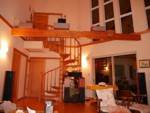

リスニングポイントの後方はこんな感じ。

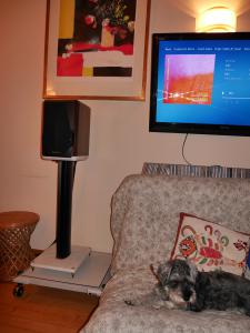

AmatorⅢはマルチchの時はサラウンドSPとして左chは下の写真のように左壁を背にして設置されていますが、
ステレオのボーカルを聴くときには上の後方写真のソファーの前に移動します。
この変化はAuro3Dさんのマイルームで紹介されています。
AmatorⅢで聴くボーカルは暖かみがあってお酒を飲みながら聴くにはぴったりのようです。ステレオではラックスマンのCDプレーヤーとプリメインアンプを使われています。
