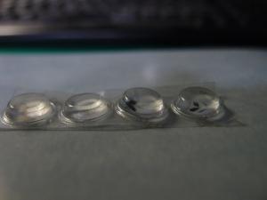

まだまだエージング途上の805SDですが、オーケストラやジャズなどでは気にならなかった低音のボンつきが、POPSやROCKなどでは、どうしても気になってました・・・
今回のテストに使用した曲はホイットニー・ヒューストンの
・I Believe In You And Me   【アルバム名】The Preacher's Wife
(ムードのあるバラードで、後半の盛り上がりの時のドラムの低音がボンつく)
・Queen Of The Night 【アルバム名】The Bodyguard
(終始 軽快なリズムでのドラム音がこもっている)
です。

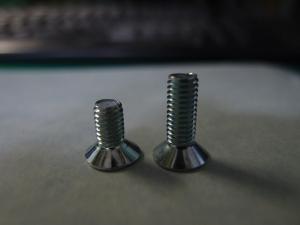

 今までのセッティングでは純正のスピーカースタンドへ直にスピーカーを置いて、転落防止用の付属のネジで固定していましが、制振用のゴムをスタンドとスピーカの間に置くと、これまでのネジではスピーカーに届かず、固定できなくなりました。
地震などでは間違いなくスピーカーが転落してしまうでしょう・・・
 そこで、付属のネジより若干長いものを近くの工務店へ探しに行きました!
お店の方がすぐに見つけてくれて、更にいろいろな長さのネジがありましたが、付属のネジよりも6mm長いものにしました。
1本5円 計4本で20円でした。
スピーカーの固定を終えて、実際に音を聴いてみると、今まで気になっていた低音のボンつきはなくなり、締りのある低音に変わりました。
今までのように、付属のスポンジでバスレフポートを塞ぐ必要もなくなりました!
スピーカー直置きの時よりも、静かな曲は深みを増し、軽快な曲では躍動感が出てきました。
良い方向へ改善できたので、先日の夜はついつい遅くまで聴き込んでしまいました(汗
 今日はとても眠いです・・・w
でも、良い音、良い響きは寝そべって聴いていても とても心地良いですね!
付属のゴムを使ってとても良い結果が得られたと思いますw
こんなにちょっとした物を使うだけでも音質には大きな影響が及ぶのですね・・・
今回のテストで、セッティングの楽しみに目覚めてしまいました!
余談ですが、前回の日記の最後にスピーカースタンドの砂を減らした際の内容を追記しました!
こちらも是非、ご覧下さいm(_ _)m
