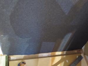

下の画像は窓側の埋め込みに壁紙を貼り付けている最中の画像。まだカット前なので、線が決まっていない。

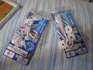

一部、石膏ボード部位にもネジを打たないといけないので、20Kgfアンカーを複数使用。梁には板ごと65mmコースレッドをインパクトレンチで打ち付け。これで大きな地震が来ても大丈夫。
念のため、アンカーを入れる石膏ボードの穿孔部には、浸透型樹脂アンカーも注入しておいたので、ガチガチである。
後壁一面が30mmMDF合板になったので、拳骨で叩いてみると、バカンバカンと軽い音がしていたのが、コツコツと鈍い音になっている。
これは期待できると感じたので、オーディオパネルを設置して試聴してみると、なんと、予想に反して低域の量感が若干少なくなっている。
画像では曲がって見えるが、カメラのディストーションの関係で曲がって見えるだけで、垂直出しはキッチリ行っている。
以前、音を出している時に、壁面を触ると低音に同調して壁がビリビリいっていたのであるが、どうやら壁が鳴っていて低域を増幅させていたと思われる。
それをルームチューニングで無理やり調整していたというのが以前の状態であったと予測できる。

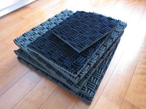

ということで、余分な物は撤去。画像は余った吸音ウレタンフォーム。
音質を細かく聴いていくと、以前のディップとピークが感じられた帯域は、左側に若干違和感があるものの許容範囲でほとんど解消されているので、やはり後壁が鳴っていた影響であることが明白である。
低域が中高域を汚していた原因か、中高域の広がり感と響きが非常に綺麗である。
低域は量感が若干後退したが、キレは以前より増しており、私個人的にはこちらの方が好ましい。
