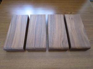

予てより注文していた角材が到着。
材質はウォールナットである。
ハードメープルやホワイトアッシュも考えたが、QRD→アメリカ製→ウォールナット(アメリカンテイスト)という安易な発想である。

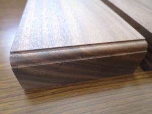

オリジナルQRD FOOTに似せて、前面上部をオボロでギンナン加工を終了。これから本体に取り付け穴を穿孔し、足の取り付け。
いきなりウォールナットで加工するほど強靭な精神は持ち合わせていないので、前もって練習しておいて良かった。
ちなみに、角材の値段は4つで5千円くらい。如何にオリジナルFOOTがボッ○クリかお分かり頂けるかと。
塗装は自然塗料を使うか、ウレタン塗料を使うか悩みどころ。
手で触る家具なら自然塗料一択なんだけどねぇ・・・・・
  1. ハム太郎さん、、おはようございます。
    なかなか豪華な感じですね、、本体のQRDより上(^^;)
    純正のFOOTは本体とは取付ネジ1本なので力を加えると曲がりますが、自作は2本の様で安定感ありそうですね。
    また純正はその為か、本体との当たり面を低くしていますが、精度が悪くて役に立っていませんので、2本で平らの方がよっぽど良いと思います。
    私は聴く度に毎回、設置と撤去をしていますので、足(FOOT)の強度はかなり必要になってきます。
    先日の六角鬼目ナット強化も手伝って、本体の全自重を片足で支えても問題ない強度を持っています。
