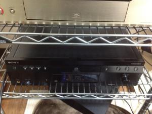

僕の部屋は部屋がカオスという意味で全景を見せたくないのですが、一部だけアップします。
突っ込みどころ満載だと思いますが(爆)

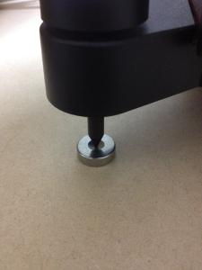

オヤイデのインシュレータは師匠に勧められましたが結構良かったです。

    こんにちは。画像を見て、おっせかいながら意見を。
    スチールラックは最も振動に弱い構造です、CDプレーヤーやアンプなどのオーディオ機器を載せることは厳禁です。
    byマイペース at2014-07-14 18:32
  2. マイペースさん、ストラさんこんばんは。
    >マイペースさんのご指摘はごもっともでもありますが、対応策としては機器類の下には必ず板材(6mm以上厚)を敷くこととメタル(パイプ)にすきまテープ(ニトムズ製がベスト)を2面に上から下まで貼ることにより大分共振共鳴等が抑制(完全ではないです)もされますのでお試しを。
    実はこの画像をハム太郎さんに見せたのですが、お宅から2cm厚の板を持ってきてくれました。でもサイズが大きすぎて機器の下に敷けないので壁に立てかけています。
    今度切る道具を持ってきてくれるそうなので、そうしたら下に敷いてみようと思っています。
    あと、砂や金属粉を支柱に入れたほうが良いそうですが、どうやってやるのかはわかりません。
    byala.alba at2014-07-15 00:59
