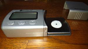

高針圧のSPUカートリッジを2つも導入したので、5gまで図れる針圧計を捜していました。
それで、安価で使い勝手も良さそうなNTK018(送料込で1.3k円)を見つけて、購入しました。
ところが、カートリッジの針を乗せるトレーが水平になっていなくて、ボディが当たって測定が上手く出来ませんでした。(写真は、修正後のものです。)
ダメ元でバラシてみたら、簡単に直せたので、やり方を書いておきます。
ただし、これをすると保証が受けられなくなると思いますので、自己責任で実施してください。
先ず、カバーを外すには、左側2個のゴム足を剥がして奥にあるネジを緩め、シールに隠れているネジも緩めて、合計4本のネジを外します。詳しくは写真を見てください。
そして左端にある2本のネジを緩めると、センサー部分が外れるので、手でトレーを曲げて水平になるように調節します。(メーカーから苦情を受けたくないので、内部の写真は割愛させて頂きます。)
それと、付属しているボタン電池は3か月程度で液漏れしたので、直ぐに同等品に交換しておいた方が良いと思います。
精度のほうですが、1円玉(1g)を5枚用意して積み上げて測定してみましたが、0.01gの誤差以内になっていて中々優秀です。
みなさんも、お一ついかがですか。

    針を置く部分の傾きはインサイドフォースキャンセラーの
    力を打ち消す目的のようですが
    SPUに対しては、この傾きが邪魔なんですね
    私は、PROJECTのMEASURE-IT2が処分価格で売っていたので
    今は、そちらをを使っています。

    トレーの傾きの話ですが、インサイドフォースを掛けたまま
    針圧を測定するのでしょうか?
    インサイドフォースは水平方向に働くので、本来は針圧に影響
    しないはずで、トレーを傾けると影響を受けて確に針圧が測れ
    なくなるのではないかと思いますがどうなんでしょうか。
    byED at2018-10-15 23:00

    トレーの傾きについては
    簡易に針圧確認する程度の場合
    インサイドフォースキャンセラーを外すのが面倒なので
    傾けてあると、アマゾンのレビューに記してあるのを読みました
    私自身、それに納得している訳ではないので
    それ以上の説明ができません
    浅い、未確認の知識でスミマセン。
    byfuna3 at2018-10-16 12:56
  12. funa3さん、こんばんは。
    トレーの傾きは、他のユーザーの情報を見ても、必ず先端が
    持ち上がっているようです。
    もしかしたら、本当にインサイドフォースキャンセラーが
    効いていて外側へカートリッジが動くのを受け止めるように
    設計しているのかもしれませんね。
    トレーの角度を修正する前と後で、どれくらい測定値が変化
    するか調べておけば良かったです。
    byED at2018-10-16 23:02
