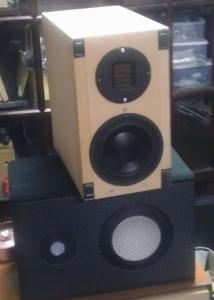

あまり高いユニットもどうかなと思い、比較的手に届く価格帯でまず2wayを作ってみました。写真の上のものです。前回のYAMAHA NS-BP200をテストしたときの派生として考えたものを以前ラフトクラフト(今はもうない)さんに依頼して作って貰った小型のバスレフ箱に入れてみました。
ユニット:
ウーファ部(正確にはミッドバスというべき): 12cmポリコーンウーファ Morel MW114S-04
トゥイータ部: Air Motion トゥイータ Airborne RT-4001
ネットワークはシンプルにしたくてまずはウーファに0.82mHとトゥイータに4.3uFの-6dB+ATT用抵抗3Ωシリアル、3Ωパラレルです。

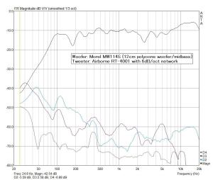

試聴ではこれ単体でも聴きました。ただ測定すると6KHz以上でMorelのほうに共振店が結構あるのでこれを避けるためにウーファ側はキャパシタ6uFをパラに入れて再度測定試聴しました。
低域は正直不足ですので、サブウーファとしてAudio Technologyの19cmウーファ6B77を7mH+165uFで追加してみました。
これだと100Hz以下もしっかり40Hzくらいまでは出ていて満足できそう。
もっともこのウーファだとSonusのExtremaのものより少し強力なものだから当たり前か?
超ハイC/Pシステムの試聴でも高級システムをお持ちの方々にも悪くないとの評価でした。

下のスピーカーはバッフルにカーボン板を付けている
のですか?。

ただスピーカーはできればきちんと±3dBくらいの誤差で測定できるツールを揃えるとかなり進歩が違います。

そうそう下の箱はカーオーディオをビジネスにしているショップにユニットを提供して試聴して貰ったときに作っていただいた箱でカーボンはフェイクです。
高い箱に入れるのはある程度木の箱でまともな音になったら、することもありますが、テストの段階では当然できません。
ちなみにこのシステムのネットワークはウーファが0,7mH直列+6uFのキャパシタを並列で高域ピークを少し押さえました。
トゥイータはなんとフィルムcapが4.3uFに割りとマシな抵抗3Ω直列、3Ω並列と言うえー加減な-6dB/octのネットワークです。
