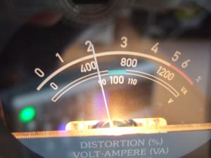

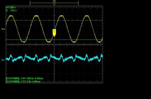

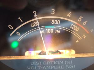

まずは接続前の電源歪み率

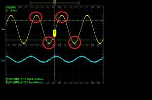

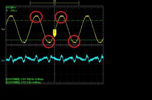

そして波形(CH1がAC100Vのホット側で、CH2がコールド側)
ホット側の波形を見ると、山が潰れています。
歪み率2%でも波形で確認出来ます。
コールド側を見ると、何らかのノイズが確認出来ます。

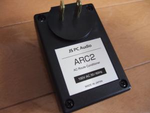

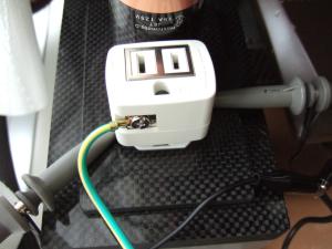

JS PC AudioさんのARC2を接続
ノイズの減衰するコンディショナーで、お値段もお手頃で評判も良いのです。

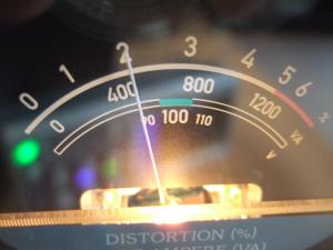

電源歪率は変わらず。
波形の変化も分からず。
私の耳では音の変化も感じられませんでした。

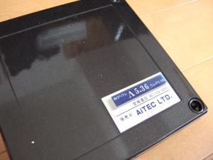

次にAiTECさんの電源フレッシャーΛ5.3を接続
他と違って力率を改善するらしいですが、工場ではいざ知らず一般家庭では電気料金の割引もないので、余り意識がありません。
しかし冷蔵庫、エアコンは稼働すれば、力率は下がる事でしょう
で接続後の電源歪率は変わらず。
波形も変わらず。
音はすぐには変化が分かりませんでしたが、数日経つと何故だか音に厚みが出て外せなくなって来ましたョ~
AiTECさんに聞いたら私の持っているのは旧型で、新型は直ぐに分かるくらい効きを良くしたそうです。(汗)

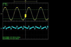

おまけでクリーン電源の二次側の波形
一次側の山の潰が補正され、ノイズも随分小さくなって、流石に良いですね、、、
クリーン電源を導入すると、全ての機器のグレートが2つは上がったかの様になる訳です。
コールド側が揺れているのは別の問題でしょうね、、、

  3. 計器の読み方が私には分かりませんが・・ (-_-;)
    一番下のだけは波が緩やかになってるので改善出来てると言う事なのでしょうか?

    Λ5.3はすぐに慣れてしまいます。
    アイテックの音の方向性はどれも似ていますし、誇張が無くて慣れると変化は分かりにくいですね。
    それでもなくなると、なんとなく分かるし、一度でも知ってしまうと、ないと寂しいのが不思議です。

    不親切な波形の画像だった様で、、、
    もう少し分かりやすい様に、日記を修正しました。
    元は山が潰れた正弦波ですが、クリーン電源の二次側は綺麗な山になっていますね。
    私が居る時だけ電源環境が良ければ良いので、そう言った意味でもクリーン電源が重宝します。
