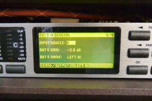

 3Wayマルチアンプで使っているスーパーツイーターの効率が108dB/Wと効率が良いので、チャンデバ―のHi(5・6CH)の出力を絞っています。
 約9dBほどですが、1.5Bit分ビット落ちしています。
 デジタル処理の原則は、アンプの前でボリュームコントロールしないこと。
 実際はこれくらいのビット落ちは、24Bitの動作範囲ではほとんど問題ありません。
 理論的には、ダイナミックレンジ144dBが135dBになっているだけです。
 改善したい点は、デジタルアンプのS/Nが102dBあるのですが、高効率なスーパーツイーターに繋ぐと、少しホワイトノイズが出ますので、信号以外のノイズを減少するために、抵抗ATTをかませて、実験です。
最終的にATTを6dB(電力1/4)程度下げ、チャンデバ―減衰量を6dB減らし調整マージンを3dB位残しました。
 アンプとしては、高域全然余裕ですので問題ありません。
 問題は、抵抗(4Ω)がシリースに入ることで、音の濁りとかあるかもしれませんが、アルバムを5つくらい聞いた感じでは差が出ていません。
 ノイズの改善は、元々試聴位置では、ほとんど気にならなかったのですが、ATT使うことにより試聴位置では聞こえず、スピーカーのすぐ傍まで近づいても、さらに静になりました。
 これから秋の音楽鑑賞、エアコンの音も無くなるので、ノイズ減少の方が価値があったかなと。
