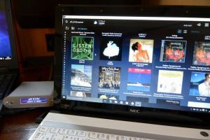

設定が終わってKAZOO立ち上げ
左上に”JPLAY Streamer”表示!
PC内に置いたファイルをネットワークサーバー
として使い、その音楽ファイルが表示されます
コントロールPCをマウスで操作して再生
おお!問題なく再生出来ます。

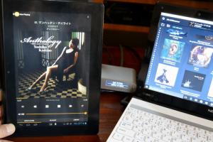

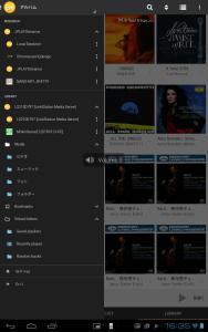

次に、AndroidタブレットのBubbleUPnPアプリを起動
設定メニューに”JPLAY Streamer”” MinimServer”
が、出てくればしめたもの、もう少しで完成です。
設定から再生機器を”JPLAY Streamer”を選び、
Media ServerをNASから MinimServerに変更。

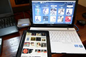

タブレットにコントロールPCのKazooと
同じアルバム画面が表示されます。
タブレットからコントロールして再生出来ました。
 音楽聴くのに、タブレットから簡単に再生できるのは便利です。

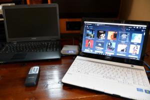

 しかし、2台のPCを立ち上げ、ソフト走らせるのが結構面倒ですね。
 JPLAYのデュアルPC構成ですが、LANによるネットワークはPC同士をクロスケーブルでクローズさせておいて、KAZOOのコントロール用にWi-Fiでプライベートネットワークに繋ぐシステムです。
 この方式は、JPLAYStreamerをKAZOOでコントロールするだけなので、音楽プレヤーを介さず、JPLAYからダイレクトにストリーミング出力できているはずです。
 すみません、ネットワークサーバーやJavaの動作には詳しくないので、間違ったらごめんなさい。
 音楽のファイル変換動作は2台のPCだけのパブリックLANのみで、ハブなどは介在せず。
 家にあったパソコンで使っていますのでOSをWindows10でしか動かしていませんが、今のところ家にあるPCではこのレベルが最上です。
