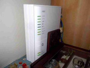

 インターネットの光モデムとルーター+Wi-Fiが業者を替えたことにより、一体化して消費電力が減ったので、その電源とハブを完全なバッテリー駆動にしました。

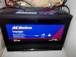

使うバッテリーは、12Vのディープサイクル鉛蓄電池です。
キャンピングカーや非常電源用に使われる物です。

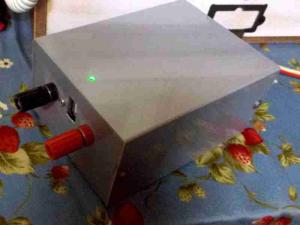

モデムとルーターは12Vなのでそのまま接続、LAN用のハブは5Vなので、自分でDDコンバーターを作りました。
電源の低インピーダンス化の為、大型コンデンサーを使って専用の設計。

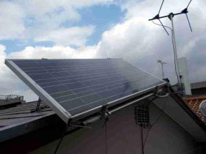

商用電源につなげてしまっては意味が無いので、太陽光パネルを使って充電します。
使うのは120Wの太陽光パネルです。
家の太陽光パネルとは別の物で電力を確保。
余談ですが、横にあるのはFM専用アンテナです。
FM放送も聴きますが、この辺は電波状態が良く無くて専用アンテナないと音質が落ちますので。

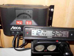

充電コントロールは、専用の物を使います。(たしかドイツ製)
これで、ネットワーク(LAN/Wi-Fi)は外部(商用電源)から隔離されたスタンドアローンになりました。

    大型鉛バッテリーは内部抵抗が低く巨大なコンデンサーなのでノイズ除去効果が大きいと思っています。

    ネットワークの機材がほとんど12V駆動でしたので、バッテリー直に接続しています。
    鉛バッテリーは大電流(100A以上)出せるので、ヒューズは入れてあります。(火災になったら大変です)
