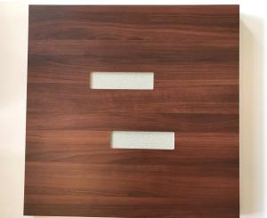

ホームページに掲載されていない新型パネルを二枚お借りしています
以前、1枚購入しておりますがこれが凄かった。もう無いとオーディオにならない。どこに使っているか?それは"椅子の下"です。私の部屋は天井と床の間の定在波が70ヘルツとその倍数で存在しており、それを取り除くことは現在地上にあるルームチューニング材では事実上不可能でした。ascの極太の筒を天井に埋め込むとかしないと無理です。斜め天井でも逃げられませんよ?
音の凹みを解決するにはどうすればいいか?
それは"逆に吸うこと"!
音響に精通しているファイルウェブ屈指の技術屋CENYA氏にその概念をお話すると"意外な発想"と驚かれましたが、氏が驚くならほとんどの方の意識の外にある話でしょう
打ち消しあって凹むわけなので吸ってしまえばむしろ凸るわけです。
そこで救世主の可能性が唯一あったのがこのパネル。80ヘルツあたりを中心に吸う、と。
でもこんな小さくて薄くて軽いパネルがそんな低域を吸えるわけが…吸えました。凹みが無くなったのか低域がさらにパワフルになりました。うげえ!
友人にパネルありで聞いてもらったあと、パネルを椅子の下から引き抜いて聞いてもらうと笑い出しました。"これは酷い"と。
あらゆるルームチューニング材を試してきましたが、ascやサーロジックでこれをやるには数十倍以上の体積が必要です。

結論から言うと、角。
ここに尽きます
どこをすべきなのか は 目標となる周波数を nordost か何かで再生しつつ部屋をうろうろすること そしてそこが無駄に高まっていたり逆に打ち消されている所に置く のですが しかし 基本的に低音というものは ゴキブリのようなもの ゴキブリの好きそうな所に行きます つまりは真ん中よりは端っこですしその中でも特にコーナーの影響は甚大です
そして角に置く限りは良い影響しかないとすら思える結果でした

え、持ち上げすぎですって? では欠点を。 まず一つ目 基本的には平面型のパネルであり しいて言うならばヤマハなどと同じ部類に入ると思います。ということは 高い音に関してはそのまま普通に反射してくるので置く場所によってはそれが気になることもあるでしょう
まあそもそも反社もとい反射音を制御するのだったらばQRDのBad やオーディオリプラス、あるいはアコースティックリバイブなどを選択するべきです。優劣ではなく使用用途が異なります。柳刃包丁と 鱧切り包丁を比べるようなものです(QRDはそれなりに低音制御可能)
とはいえメーカーとしては改善点としてこれをなんとかするのもありでしょう
表面がリプラスで低音爆吸いとか素敵すぎます笑
そして二つ目は欠点ではなく御意見御感想ですが、これ壁にかけるための穴はついていますがここは天井につける為の何か工夫があればいいなと思います
私は今回椅子の下に使えましたが これが入る椅子は多くありません
加えて 天井に使える重さでありながら低域をここまでシェーピングできるパネルは現在この世にありません。天井設置を是非とも考えるべきです。

  10. グルマンさん おはようございます
    画像を見他限りでは 板のような感じのものみたいですが
    不思議な魔法のグッズ?
    低域が簡単に処理できるのでしたら画期的ですね 。
    by田舎のクラング at2019-08-05 07:26

  12. いなかのクラングさん
    ほとんど只の板!に見えるのですがこれ以外の機種は特性が公表されており売り文句通りのグラフでこの開口率の小ささからは想像できない魔法です
    軽くて小さく見映えもいいので恐らくほとんどの環境で使えるところがいいです
    byグルマン at2019-08-05 10:38

    そうなんですよね何か石井式のような考え方なのかもしれません しかし石井式と違うのが中身のすごさというところでしょうか 吸音材がわけのわからない物体を使っているようで 特に焼く前のドライカーボンをこの新型のパネルは使っているそうです 確かにこの構造で中身が従来の吸音材ではいくらなんでもそんなに低音が選択的に吸えるとは思えません
