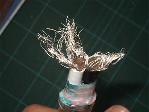

次にいよいよ本丸の WIRE WORLD SILVER ERELECTRAです。
何世代か前のもので、硬くて太い独特の形状をしています。
意を決して切断!
これまでのケーブルとはまったく異なる内部の様子に
やばいかな~と思いつつ作業を進めます。
やっかいなのが、オイルでダンピングされていたことでした。
先日、東京で大規模な停電がありましたが
TVのニュースでその電源ケーブルの構造が解説されていました。
オイルを紙にしみこませて、それをダンピング材に使っていたそうで
その紙がなんらかの原因で引火して
ケーブルが燃えてしまったとのことでした。
ちょうどその時分に作業に取り組んでいたこともあり
気をつけないといかんかな~と
またすこし嫌な気分になりましたが
引くに引けないので
オイルまみれになりながらアース線を切断。
これも他の2本の導線のまわりにシールドするような格好で
バラバラにして巻きつけてあるため
なかなか骨が折れました。。。
そのおかげで線が全体としてすこし細身になったので
なんとかプラグの導線を通す穴に線が通り
四苦八苦しながら結線しました。。。

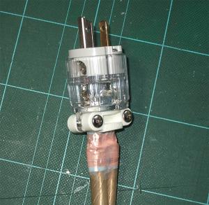

11月10日追記
もろこしさんのアドバイスをうけて、
さっそくSIN-KAI MS227Cでの電源ケーブルの製作
やってみました!
プラグはオヤイデP-004とC-004の
ベリリウム銅無メッキ・バージョンです。

    そういう手がありましたか~。でもオイルはとまらないですよね。。。それにさっき調べたら、ナスペックでは電源ケーブルはディスコンになってますね。最新のものはどこが輸入しているのかな?
    それともともとついていたオスのプラグははずしてみましたけど、かなり傷んでいたので、交換しました。
    プラグの刃そのものは無メッキの真鍮製でMARINCOやWATTGATEと造りも大差ないと見受けられました。LEVITON社製だと思います。ケースの根元の部分が開くようになっているので、太い導線も通しやすい構造です。こういう構造のものは安価なものではあんまり見当たらないようにも思います。私のようにアース線を切ってしまえば記事で紹介したプラグ(オス)はたいてい押し込めます。。。
    プラグのメス側は、SCHURTER 4782では太すぎて入りきらないように思います。WATTGATE 320iの透明なケースが(他に比べればですが。。。)作業はしやすいでしょう。って暗に交換を勧めてますね。。。

    上記記事本編に写真を追加アップしてみました。
    現在、プリのATOLL PR300につないでみています。
    旧 Black Mambaからの変更でしたが、ファースト・インプレッションとしては、意外に重心の低い音がするな~という感じです。
    まだ慣らしが必要でしょうが、高音キラキラという感じはないですね。別言すれば、今のところ中高音の分離は悪くないが、伸びを感じるわけではないといったところでしょうか。
    もろこしさんのおっしゃるように「コクはある」音ですよね。
    低音に魅力があるケーブルになりそうな予感がします。
    byゲオルグ at2016-11-10 22:21
