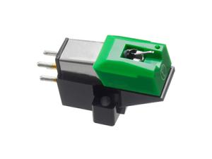

先日、おいけさんとの個人的なやりとりのなかで
Pro-Ject Essential IIにあわせるカートリッジとして
オーテクのAT95Eを薦めていただきました。
Essential II自体、入門的な位置づけのプレーヤーですので
値の張るカートリッジもいかがかな?と思っておりましたところでの
AT95Eのおすすめは、まさに渡りに舟でした。
さらにネットでの評判なども見ましたところ
ヨーロッパなど海外で評価が高かったということで
逆輸入のようなかたちで、
日本でも発売されるようになった経緯があるとのこと。
またトーレンスの普及価格帯のモデル(TD235など)
にこのカートリッジが搭載されており
そういった点からもEssential IIとの相性もよいのでは。。。
という予感もしてきました。
さっそく購入し、いざ交換!
ところが手元がくるって、
シェルリード線をブチッとやってしまいまして。。。汗
その後、いろいろな経緯があって、デノンのサポートに修理を依頼。
数日前に戻ってまいりました。
はてさて、ようやく聞けます!
9月10日の私の日記
「Pro-Ject Essential II のセッティングに再挑戦」で
ご紹介したレコードあたりから聞き始めました。
全体的にかなり音質は向上しておりました!
オーテク独自のVM方式
すなわち左右2chの音溝に対し、独立した2つのマグネットを
V字に配置するという構造によるものなのか
これは、おいけさんも指摘しておられましたが
「トレース能力の高さ」を一聴して感じました。
とりわけその恩恵を受けて良くなっていたのが

これはフォノイコのポジション変更の恩恵もあったと思います。
我が家ではTRIGON VANGUARD IIというフォノイコを使っています。
このフォノイコはMMカートリッジ用に
負荷インピーダンスの設定を変えられるのですが
AT95Eは100~200pFの設定なので
VANGUARD IIの設定を147pFのポジションで設定してみました。
ちなみに以前のカートリッジ(Ortofon OM5E)は
200-600 pFの設定で
VANGUARD IIの設定は
47pFのポジションになっておりました。。。汗
このあたりの設定がマッチしたせいもあるのか
以前の47pFのポジションより
静けさ・立体感が若干向上している気がしました。

  1. ゲオルグさん、こんばんは。
    まず、プレーヤー復活おめでとうございます(^ω^)
    シェルリードの一件お聞きした際は私も顔面蒼白だったもので、、、
    私自身もプロジェクトのプレーヤーを使っていて、もう一歩踏み込んで欲しい!と思ってた所に上手くハマってくれたのがテクニカのVMでした。
    ので、ゲオルグさんのプレーヤーも恐らくは、、、と睨んだワケでして、内心ヒヤヒヤしておりました( ̄∀ ̄)お気に召して頂けたようで何よりであります。
    後半は何やら不穏な展開ですね(°▽°)大丈夫だとよいのですが。
    もし大丈夫でしたら次は「足元」ですよ、絶対!と悪魔の囁きをしておきます(^ω^)では。
    byおいけ at2017-10-21 23:28
  2. おいけさん
    レスありがとうございます!
    その節はよけいなご心配をおかけしまして申し訳ありませんでした。結局はシェルリード線を全部取替えという仕儀に相成りました。。。でも今度は回転速度が明らかに遅くなってしまいまして。。。汗。なんとか対処したいと思います。
    でもAT95Eをご紹介いただいて、ほんとによかったです!
    日本製のプレーヤーでもティアックなど複数のメーカーが標準の搭載カートリッジになっていましたので、そういう意味でも実力は折り紙つきなのでしょうが、きちんと折り目正しく音をトレースしてくれることがカートリッジに求められていることだとすれば、AT95Eはコスパ抜群なんじゃないかと思いましたです。
    次は足元ですか~。やっぱりそうなんでしょうね~。またアイデアをお貸しくださるとうれしいです。できる範囲でトライしてみます。
    byゲオルグ at2017-10-22 10:51
