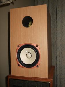

年代物のCelestion Ditton 120と
FOSTEX FE103-Sol(16Ω)をFOSTEX E102Bに搭載したものの2台を
SANSUI AU-555という、これまた年代物のアンプにつないで
切り替えて聞いていました。

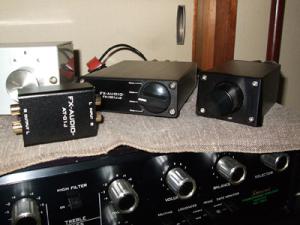

FX-AUDIOからFX-1001Jx2というデジタルパワーアンプが
新製品として出ていまして、
AT-01Jという ラインレベルアッテネーター(パッシヴ)が
推奨されていたので、併せて購入しました。

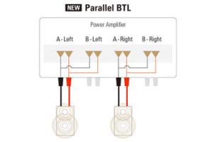

FX-1001Jx2は、デジタルパワーアンプICを2基搭載し、
それぞれをParallel BTLモノラルモード駆動させた
デュアルモノラル構成のステレオパワーアンプです。
出力は30Wと選べたのですが、60Wx2chのものにしました。
デジアン業界?では、パラレルBTLがブームなんでしょうか?
MARANTZのM-CR612とかDENONのPMA-150Hなんかも
そのようです。
でも、FX-1001Jx2では、効果は大いにあったように思います。
チャンネルセパレーションの向上はあるんじゃないか。

AT-01Jも必要十分という印象でしたが
60Wだとゲインが高すぎて、ヴォリュームコントロールがしにくいうらみがあり
Douk Audioのパッシブプリアンプを代替としました。
FE103-Solは10㎝口径のフルレンジなので
低音域の量感はさすがにありませんが
それでもFX-1001Jx2は、しっかり鳴らせていて

フルレンジSPこそパラレルBTLアンプが相応しいんじゃないか
と思ったことも事実です。
一つの振動板から全体域の音を出すフルレンジSPの
ひずみっぽいところを目立たなくするには
高域と低域を分けて増幅させる
(加筆訂正→内蔵8chアンプをフルに活用してドライブできる)
BTLがいいんではないか
というぐらいのお話ですが。。。

  1. フォスティクスのスピーカーに、中華デジアン、さらに真空管バッファとか、独立アッテネーターとか、やっていることがかなり共通しているので、コメントさせていただきます。
    FXオーディオのBTLとか、オペアンプ交換とか、構想していたので、めちゃくちゃ参考になりました。
    また、単純なBTLと思い込んでいたところ、パラレルBTLということを見落としていて、これも大参考に。。
    ところで、
    > 高域と低域を分けて増幅させるBTLがいいんではないか
    これは意味が解りませんでした。
    高域と低域を分けるのは、マルチアンプだと思います。
    その通りでした。。。図まで添付していながら、まちがえてしまいました。加筆訂正させていただきました。左右各々を4ch使ってドライブできる駆動力の高さがパラレルBTLの良さということですね。

    パッシブのヴォリュームコントローラーも下手なプリアンプより素性はいいんじゃないでしょうか。実は音の鮮度からいうとAT-01Jも捨てがたい魅力があります。30WだったらAT-01Jでいけたような気もします。DIPスイッチの切り替えによる音量調節もなんとなくマニアックですし。。。
