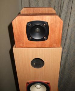

ホーンツイーターをあしらえました。
あんまり格のちがうものではいけないと思い
あの「石井式」の石井さんが
1965年に開発されたツイーター「5HH17」のOEMで、
CRYSLER リビングオーディオ社のSPに搭載されていた
SK2169Dというホーンツイーターです。
某オークションで、
けっこうしっかりした木製台座に組み込まれた
アッテネーター付きのものを購入しました。
これはなかなかいいですよ。
出品者(製作者)の方も
「フルレンジスピーカー用のADD ONツイーター」と
銘打っておられるのですが、
我が家の環境にはジャストフィットでした!
古いジャズはグッと良くなりました。
「5HH17」は、特性があまりにもフラットなので、
技術者が測定器が故障したと思い
上司に報告したという逸話が残っているくらい
素性のよいユニットなので
ホーンの楽音が素直に伸びる感じがあって
ほんとに感心してしまいました。。。

ゲオルグさん 始めまして
5HH17懐かしいです。
兎に角廉価で、当時、千円もしなかったこともあり、製作した何台かのSPシステムに使いました。
但し、その後、就職した職場のSP設計担当者にホーンと言ったら一笑に付され、聞く所、構造/動作はほぼドームだそうで、確かに冷静に考えたら...。

5HH17は、ほぼドームですか。そう言われればそうですよね。ナショナルキッドさんのHPを拝見するとダイレクトラジエータとお書きになってますものね。でも「フルレンジスピーカー用のADD ONツイーター」としては、キツさがなくて気持ちよく高音がのびていく感じがしていて気に入っています。

ゲオルグさん
5HH17Gなので参考なのですが、F特測ってみました。
1.5μF経由です。(2個とも同じ)
http://www.hi-ho.ne.jp/odaka/muda/5HH17G.png
カタログとは違い余りフラットではない様ですね。
byナショナルキッド at2020-04-21 18:09

でもちょっと残念な結果でした。。。あの逸話は都市伝説的なものなのかな~。2kHzぐらいから上が大事なんでしょうが、わりとギザギザですものね~。やはりもうちょっと投資しないとだめなのかも。。。
