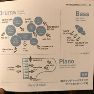

寺島盤のマイクセッティングはコレ↓
ピアノは、ノイマンU87i、B&K4006、AKG C414、ショップスCMC55uの音色の異なる4種類をそれぞれペアで使用し四方から音を拾うセッティング。マイクの音色の混合により音の深みを出す効果が大きいと思いますが、ハンマーの動きが見える様なシャープな音像は期待出来ないセッティングとも言えます。いかにもジャズピアノという感じの厚手のサウンドは、このセッティングから来るものでしょう。ドラムスも偏執狂的に個々のユニットに計8本のマイクを充てていますし、ベースは高さを変えて3本のマイクを使っています。このため、ドラムスとベースの解像度は抜群で低音の伸びも素晴らしいのですが、定位は作り物感があります(実際、作っているわけですが)。

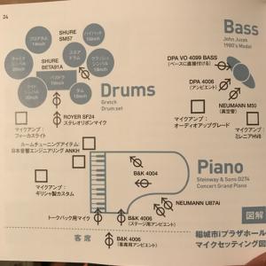

大間知盤のマイクセッティングはコレ↓
ピアノはメインマイクにノイマンU87Aiペア。これに大入力に強いB&K4004を2本(ハンマー部の真上に入れている)付加した構成。メインマイク2本をピアノの右斜め前に立てるのはクラシックピアノの録音では定番ですが、写真を見るとマイクの高さが普通より高い気がします。ドラムスもバスドラとスネアに専用を一本ずつあてがっているほかはステレオリボンマイクで全体を録る方法で相対的にシンプル。ベースはノイマンのヴィンテージマイクM50(1951年発売)とベースの胴に直接取り付ける超単一指向性収音マイクのDPA VO-4099BASSの組み合わせで、特徴的なトロッとした音。ほかに、ホールトーン収録用のアンビエントマイクが3本使われています。相対的にシンプルなマイク配置なので、マイクの個性が個々の楽器の音にそのまま出ている感じです。

  1. ピアノに7本のマイク。良いんだか? 悪いんだか?。(^_^;)

  3. 青いコゴミさん
    わたしも、このマイク配置図見たときに、一番ビックリしたのは寺島盤のピアノです。まるでハリネズミのようにピアノを包囲している感じですね。定位は最初から無視しているのか、後で補正を入れてまとめるのでこれで良いのだということなのか。
    ただ、出てくる音を聴くと、まさにジャズピアノの音で違和感ないんですよ。

  5. Orisukeさん、度々失礼します。
    寺島さんのセッティング、それぞれのマイクで狙っている音が違います。
    CMC55uをoffで使って、奏者の聴いているであろう音に近い音を狙い、そこに打鍵音やペダルの音も入ります。
    U87iでは、ハンマーが弦を叩く音がダイレクトに入り、それがJazzで大事なアタック感を生み出します。
    4006は箱と弦の響きを狙っているはず。
    C414は全体のバランスをとるためだと思います。
    これを、各トラックステレオで録る事で、
    個別に左右の振り分け(パンニング)と音量調整をして、
    人工的に定位感を作り出しています。
    これ、位相もズレるしセンスがないと人工感がでてしまい、とても不自然になって難しいんです。
    実際に販売されている音源でも、高音弦の位置と低音弦の位置、左手と右手の位置がやけに離れたり近すぎたりと。

  6. あとーさん
    クラシックだと、4006の位置がメインマイクで、U87の位置が補助的にハンマーの音を拾うマイクとなって、これにアンビエント追加というパターンが普通なのかなと思いますが、寺島盤は個々のマイクに違った役割を与えて徹底的に音を拾う配置なんですね。確かにベースでもドラムスでもそのような使い方をしていますね。
    ピアノは、C414の対抗配置や、CMC55uがペアでメインマイクと真逆から音を拾っているところなど、不思議にも感じるセッティングですが、この盤は意外に違和感を感じないですね。

    大間知さんのセッティングは、4004の一本を弦に向けた
    オンマイクとして、もう一本が蓋の反射音、
    U87iはオフマイクで残響とか雰囲気、空気感を演出、
    4006はホール全体の広さ、残響、他の楽器との位置関係
    という感じのセッティングに見えます。
    高さやX軸の向きがわからないので、正確な事はいえませんが。
