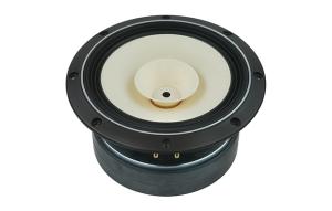

「そろそろ来ているかな?」と変な予感があり、FostexのHPを開いてみたら、やっぱり来ていました。FE-208sol! 値段35,000円(1本)で限定300本の発売。このご時世に採算度外視の激安で売り切れ必至です。
写真を見ると、センター部はラッパ型サブコーンで、コルゲーションエッジ、巨大フェライト二枚重ねのド迫力。FostexのBH用超強力ユニットの本家筋の出自。原点回帰の設計であることは明らかです。
FE208solは、技術的には前作FE203En-Sのマグネットを二枚重ねにした発展型であると同時に6N-FE208SSのESコーンによるリメイクとも言える機種になっています。M0は14.3g、Q0は0.15と超オーバーダンピング。能率は公称96dBの表示になっていますが、裸状態のF特は1kHz〜10kHzで105dBをキープし低域は200Hz以下でだら下がり、高域は1kHzから上で急激にレベルが落ちツーイーター必須。6N-FE208SSによく似ていますが、より山谷の少ない特性に見えます。低域をバスレフや密閉で持ち上げるのは恐らく不可能でバックロードか共鳴管以外には設計のしようがありません。
