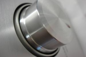

外観で特筆すべきはアルミパネルの仕上げの良さと各種ノブ・ボタンの質感で、パネルは上品なヘアラインと彫り込み、且つ鏡面仕上げされたロゴがマランツの本気度を控え目ながらもしっかりアピールし、各種ノブも細かなスピン加工がされており、触れた時の充実感を演出している。
ボリュームノブに触れたのでその奥のボリュームにも触れると、昨今流行りのチップものではなく、大田区にある著名なメーカーの見慣れたモノで、PM-14SA辺りでも採用されていたであろうパーツ。ということはパーツの癖を熟知しているということだし、操作時のあの粘りにも納得。
