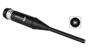

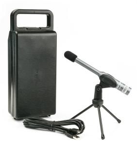

測定マイクは数千円から数十万円のものまで様々な機種がありますが、とりあえず手軽に試すにはUSB測定マイクがおススメ。こんなのがあります。
miniDSP UMIK-1
Dayton Audio UMM-6
USB測定マイクは、マイクとパソコンをUSBケーブルで接続するだけで使えるお手軽さ!
通常であれば、マイク~マイクケーブル~マイクアンプ~アナログケーブル~USB ADコンバーター~USBケーブル~パソコンと繋がなければならないところをケーブル一本で繋げるというシンプルさが良いですね。
