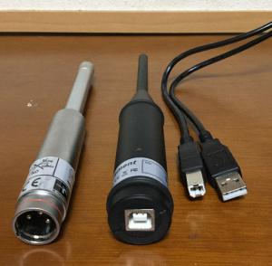

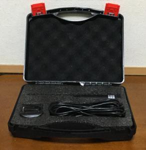

写真はDayton Audio UMM-6ですが、このように収納ケース付なので収納にも持ち運びにも便利ですね。
そして写真中央(黒)がマイク本体を接続端子側から見たものです。通常のマイクはXLR端子でマイクケーブルに接続しますが(写真左のマイク)、USBマイクはこのようにUSB端子になっています。写真左が付属のUSBケーブルです。
USBケーブルでパソコンに接続するだけで使えるようになります。

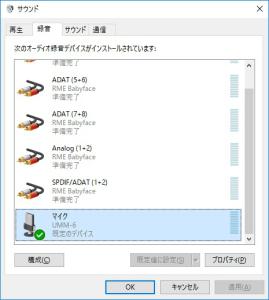

接続すると「マイクUMM-6」が表示されました。
OS標準のドライバを使うので、専用ドライバをダウンロードしたりインストールしたりするなどの面倒なことはありません。個人の部屋の音響特性を測定するぶんには、専用ドライバを使わなくても問題になる事はないでしょう。
