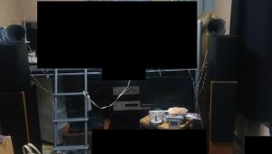

僕の書斎は6畳の洋間です。
縦長に使ってます。
高床式のベッドの下にオーディオ機器をしまっています。
高床式ベッドが部屋の一番奥にあります。
スピーカー(KEF iQ3)はちょうどベッドの前面あたりにトールボーイスピーカーの上に3点支持でオーディオテクニカの小さなインシュレーターをかまして設置しています。
トールボーイスピーカーは厚さ1㎜ほどのフェルトシートを4枚貼り付けたもので4点支持にしてます(音質は変わっているかは謎…1階の振動対策、やらないよりはマシ)。
逆三角形配置から水平配置に変更したんですが、左右の壁の材質が異なるため(左は壁、、、木造一軒家の木の壁その外はモルタル?なんですかね、何か白い硬いものが吹き付けてあります、右は防音対策にサッシ閉め切り窓ガラスに遮光カーテン、映像を見るときに真っ暗がいいので)、
微妙にスピーカーの配置が左右異なります。
壁と左側のスピーカーの距離は39cm、窓から右側のスピーカーの距離は40㎝です(カーテンがない状態で計測、聴くときはカーテンあり)。
聴く位置は中心から左のスピーカーからの距離が右に比べて目測で10cmほど左側にずれています(中心が少し右寄りになっている)。
左側のスピーカーの位置を水平方向の基準位置として考え(右側は後述)、垂直方向の距離は123㎝です。
さらに、右側のスピーカーは試聴地点から見て水平に設置するとスピーカーの存在がわかってしまう感じに鳴ってしまうので、
少しだけ外側(窓側)に向けています。
それから左側スピーカーから垂直に線を引っ張ってきた位置から4cmほど前に出てます。
そうすると、ちょうど試聴位置から左右のバランスがつり合います。
(お店のオーディオルームで試聴するときはちゃんと真ん中で普通に聴こえるので耳がおかしいということはありません)

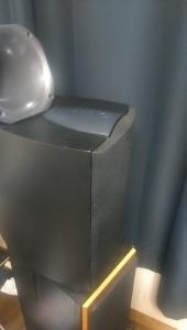

右スピーカーがトールボーイスピーカーと水平になっていないのがiQ30の足元をよく見ていただくとわかると思います。
スピーカーの上のポリ的な物体はホーンです(;^_^A

  1. こんばんヮ!  trazomawさん改め、貧乏人のオーディオ好きさん。
     う~~~~ん 想像の枠を遥かに超えてた現状にどうしようかと悩んでいます。
     楽しみ方は人それぞれですから、どう言うスタイルで楽しもうが、それは自由だから・・ 自分が納得してれば・・ 口出すのは止めておきます。
     と、しても良かったのですが・・・ 貧乏人さんのこれまでの日記を読むと、大変に音楽(特にクラシック系には)に造詣が深いと感じ、もっと楽しんで頂けるんじゃないのかな?と思いました。  ただ、現状のお部屋を見てみると、果たして音楽はちゃんと聴かれているのだろうか?  実際に良い環境下で聴かれた事言が無いのかな? と言う疑問が湧いてきました。 比較対象が無ければ解らない世界でもありますから。  もちろん貧乏人さん自身が「これが最善!音も最高!!」と言われてしまうと話はココで終わっちゃいますが・・ (笑)
     以下は私の個人の見解です。 賛同される方も居れば、「生意気な奴目!」と怒って仕舞う方も居る筈です。 ただ今回は言い出しっぺな私が先に進めないと何も始まらないと考えて、持論を少しお話します。
     例えば貧乏人さんは、こう記してます「本当はスピーカースタンドを買わなければいけないところですが、その前にDAC購入と電源周りをいじりたいと思ってます。でも、予算がない。。。」と。  位置や向きを1cm刻みで気にされている割には、スピーカーがスピーカースタンドになっている事に驚きを隠せませんでした。 まぁー世の中には、スピーカーのコレクターみたいな方が居られて、ショップさながらの量を保有。 セッティングも店同様で壁一面にスピーカーを並べて楽しまれている方を時々目にします。 その感性は私には全く理解出来ませんが、所詮はホビーですから、当の本人が気に行っていればそれでも良いのでしょうね(笑)
     オーディオ的常識を考えると、有り得ない状況と言う事ですね。  この状態でもDACや電源を変えれば、何らかの変化は現れるとは思いますが・・ セッティングは基本中の基本なので、先ずはソコからでしょう!が私の意見です。  もちろんケーブルなど、アクセサリーに投資をされて変化を求める(更なる上を狙っての事なのですが・・)のも楽しい事ですが、もっと基礎を固めよ!と、私は言いたいです。

      ** 一応、スタンドが不備な事はご自身が気が付かれている事と、音楽に対して本気で好きである事が窺えましたので、こう言う形でお話致しました。
     色々なご事情がアルかとは思いますが、基本はシッカリと抑えたいトコロです。 現状の様な使用はマイナス要因しか生んでいません。 あえて言うなら床にiQ30を置いてあるよりはマシかな?と言う程度です。   過去には、もっと凄い方もいらっしゃいました、何人も(笑) 今では更生されて(爆)今まで以上に楽しまれている方もいらっしゃれば、ここから姿を消した方も (*_*;    このコミュには自分の様な口煩い輩も居ます(私だけかな?(笑))  これが背中を押す切っ掛けとなるか、「煩い事、言うな-!」で終わるかは貧乏人さんのご判断にお任せいたします。
     オーディオは全てがカット&トライです。  ただ「基本」は抑えないと(笑)  お好きな音楽を最高の状態で聴いた頂ければ嬉しく思います。  ただ最高にはゴールが無いので日々努力と格闘です。 最後にはアル程度の出費は伴いますが(笑)レイアウトの変更は最低限の出費で出来る、唯一の大きな変化が表れる事項です。
