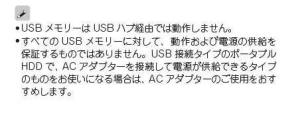

ただし、機種によっては、② USB-A 端子取付け口が適格であっても、機器が供給するバスパワー電力が不足していると、SSD駆動ができません。電力が足りているかどうかは、SSDをUSB接続してみればわかりますが、自信のないメーカーは、取説に次のような文言をいれています。
「すべてのUSB メモリーに対して、動作および電源の供給を
保証するものではありません。USB 接続タイプのポータブル
HDD で、AC アダプターを接続して電源が供給できるタイプ
のものをお使いになる場合は、AC アダプターのご使用をおす
すめします。」

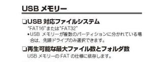

つぎに、SSDが複数のパーティションに分かれている場合は、先頭ドライブのみしか読み込まないという機種がありますので(DCD-1650REなど)、これも機器の取説をよく読みましょう。次は同じようなアラーム文言です。
「USB メモリーが複数のパーティションに分かれている場
合は、先頭ドライブのみ選択できます。」
買ってきてUSBケーブルをつけて接続するだけの「外付けHDD」的なSSDの中には、先頭ドライブに、パソコン用のソフトウエアが組み込まれていて、ユーザーは削除不能(難しく申し上げるとパーティションの作成・削除・サイズ変更ができない)という仕様のSSDがあります。
この場合ユーザーは二番目以降のドライブにしか音楽ファイルが収納できないので、上記のような注意書きのあるプレーヤーでは音楽ファイルが読めません。
「簡単に使える」けれど、それはPCに USB接続するSSDストレージとしてはそうなのですが、音楽プレーヤーに USB接続すると、「全く使えない」という悲しい現実です。「外付けHDD」的なSSD購入の際には注意が必要です。
つまり、③先頭ドライブのみしか読み込まない機種では、不適格なSSDは再生できません。
