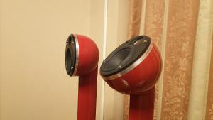

我家には、座敷わらしが居るようで、サラウンド・スピーカーのFOCAL DOMEに
こんないたずらをしていますが。。。。
ユニットの向きを変えるだけでしたら良かったのですが、奥のDOMEは特定の音にて
異音がするようになりました。
要は、サラウンド・スピーカーに対し出力パワーが大き過ぎるようです。

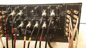

現在使用しているマルチパワーアンプYAMAHA MX-A5000は、Bi-ampにも対応していますので配線を見直しサラウンド・スピーカーに対しBi-ampできるよう接続しました。(上のSP端子(現在未接続)とその下のSP端子にてBi-amp可)
また、このパワーアンプはSP:A+SP:B の2系統出力が可能ですので ここにTopスピーカーの配線をもってきました。座敷わらしに好かれているSPは天井に設置予定。。。

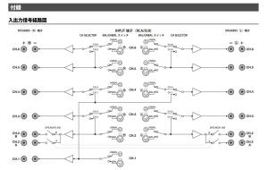

追記:MX-A5000 入出力信号経路図

    Bi-ampは入出力配線さえ正しい位置に接続すれば、後は入力の切り替えスイッチをポチるだけですので複雑ではありません。
    後は、音出し時に小音量で接続が正しいか慎重に確認しないといけませんが。

     システム関連図を見させて頂きました。  既に変更がされていて、ソノ手際の良さにただただ感心いたしました。
