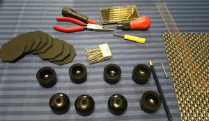

音楽鑑賞モード(4.1ch)と映画鑑賞モード(6.1.4ch)にて、サラウンド・スピーカーの位置を変えています。
Precision 6.2の純正スパイクでは、スピーカー移動時に足元が不安定となるため写真の部品を準備いたしました。
D-REN 8枚
M4x60mmネジ・ナット 8セット
Basic-Modern マイクロスペーサー(バック工芸社) 8セット
(マイクロスペーサーは、スピーカーボードBasic-Stage1 購入時の付属品)

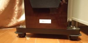

D-REN の真ん中に穴を開け、ネジ・マイクロスペーサー・D-REN・Precision 6.2・ナットという組み合わせです。
スピーカー移動時に足元の不安がなくなりました。
また、Precision 6.2 が3cm背が高くなりサラウンド効果も増したように感じます。
D-REN効果は、取り付けたばかりですので無評価といたしました。

  3. 頻繁に移動するのであれば確かにスパイクは向きませんね。
    私ならT-PROPあたりを使ったかもしれませんが、
    自分で作ってしまうのもありですね。
    しかしあっさりD-RENに穴を開けてしまう思い切りの良さは
    過去のダンパーの取り付けもそうでしたが、いつもびっくりします。
    byHermitage at2017-03-05 13:21
  4. Hermitageさん、おはようございます。
    T-PROPは第一候補にあがりました。お値段もいろいろ調べましたが
    手持ちの部材を利用すると半額で済むこと、D-RENをスピーカー下にも活用したい・マイクロスペーサーを活用したいということで、今回の組み合わせ部材となりました。
    ベースギターのあの曲ですが、サラウンド・スピーカーの帯域バランスが良くなったせいか、リードギターが後ろから聴こえてくるようになりました。
    byふかひれ at2017-03-06 05:10
