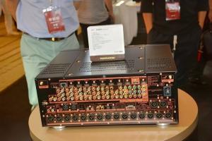

背面画像

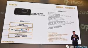

仕様部分の画像
以下原文のまま(AVに詳しくない記者のようです)
主要相关参考如下:
13.2声道前置放大器
13.2声道解码处理和前级输出
杜比Atmos(7.1.6或9.1.4)、DTS:X,内置Auro 3D
新2片ADI Griffin Lite DSP
搭载32bir AKM4490 DAC解码芯片
7+1输入/3输出HDMI (3D/eARC)
HDCP2.2-HDMI2.0a
支持Audyssey MultEQ XT32声场校准、Audyssey App支持
WiFi、BT、AirPlay、RS232和IP控制
互联网收音机、Phono MM
Marantz HDAM电流 反馈电路
镀铜底盘、环形变压器
Aruo-3D(13.1) DTS Virtual:X(后期升级)
内置无线 Multi Room HEOS
eARC、Dolay Vision,HLG
内置无线Multi Room HEOS系统
支持Audyssey Remote App(付费下载)
  1. 13.2chなので、オブジェクトオーディオ使用時は
    9.2.4chもしくは7.2.6chで使えるようですね。
    HLGなどもサポートしていると書いてあるように見えます。

     リアの写真をズームアップして目を凝らして見ましたが、7ch(SWは2ch)+8chの様ですね。  atmosは7.1.4(7.2.6/7.2.8も可能なのか?)で、Auroは13.1ch(15.2も可能か?)かな?と考えました。  SR8012は兼用と言うか「選択」なので、これがどっち付かずと言った原因です。 これはダメで、しょせんatmosとAuroの兼用は無理と思いました。

  4. Hermitageさん
    おはようございます。
    もう少し詳しい仕様部分を転記しました。
    byふかひれ at2017-10-31 05:47

  6. アコスさん
    おはようございます。
    (元気ですよ。)
    目を凝らさなくてもいいように他のHPの仕様を転記しました。
    YAMAHAに対抗して日本でも出すのではないでしょうか。
    実機確認しないと解らないところが多いですね。
    byふかひれ at2017-10-31 05:52
