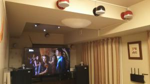

これに伴い Surround Speakerの設置位置を変更してみました。

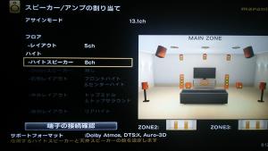

AVプリ上のアサインはこちら
実際の設置はこちら

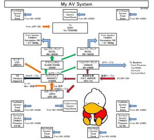

センタースピカーなしのファントム・SWは一台
新システム図は
となります。
今回解かったこと、センタースピカー無しだと、
センターハイトスピーカーが有効とならないこと・・・・
(マランツさん、有効にして・・・・・!)

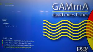

で、試聴ですが現在AURO-3D対応ソフトは
しか持っていません。
ソフトによって解かったこと、トップサラウンドスピーカーはソフトによって鳴らない?
結局4時間掛けて、センターハイトスピーカー・トップサラウンドスピーカーを設置しましたがAURO-3D恩恵を受けることが出来ませんでした。シクシク・・・。

    新しく取り付けた天井SPは音が出ないまま過ごしています。ガク。。
    Dolby Surround・DTS Neuralモードにしても音はでません。ガク・・
