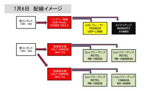

7月6日土曜日に「 Power YIILE3 」を向かい入れ
にゃんすさん・Hermitageさんの協力を受け
当日は最終的にプレーヤー・AVプリをPower YIILE3に直結。

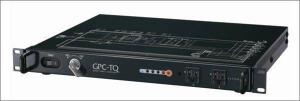

パワーアンプ系・他は今まで通り「 GPC-TQ 」経由の接続となりました。

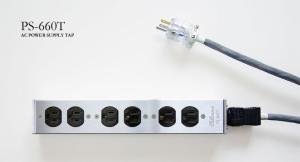

 7日日曜日:チクマのコンセントボックス(PS-660T・PS-22DB)を追加、土曜の最後と同じいい音がしています。

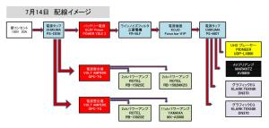

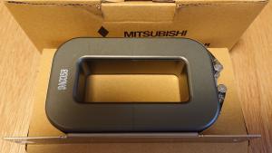

 14日日曜日:インバーターノイズを軽減するという「インバータ用ラインノイズフィルタ 三菱電機 FR-BLF 」を追加。
電源プラグが3.5cm以下ですとそのままケーブルを通すことができます。できるだけ多く巻き付けたのですが、
説明書によるとインバーター出力側は4周以下とのことアース線はカット(アース線も巻くと効果減少とのこと)。しかし、「Force bar H1P」の赤ランプは点灯(少し薄い赤に?)。
フィルタを2つ挟んだので「 GPC-TQ 」につなぎパーワーアンプ系もバッテリーから供給しようとしましたが、大夫音は小さくなりましたが「 GPC-TQ 」がうなります。やはり大型トランスは苦手のようです。
昨日時点の配線イメージは
上流系だけバッテリー供給ですが家庭用商業電源の一番音が良かった時よりもSNがあがり各音の定位も増したようです。
高域が今までよりも多めになったためEQにて調整、うぅん各楽器の音が生々しい。
このまま安定してこの音が出てくれたら良いのですがさてどうなるか・・・。

    三菱電機 FR-BLFのケーブルの巻き数ですが
    動力モーター接続だとFR-BLFが熱くなるので
    4回までと理解しました。
    上流系のみですので電力も少ないですから
    巻き数を上げてテストしたいと思います。

    バッテリー・ FR-BLF・AVプリ
    とすると明らかに鮮度が下がりました。
    バッテリー・FR-BLF・H1P・AVプリの組み合わせは良い感じがします。
