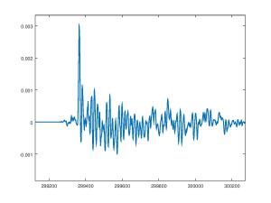

補正前の低域のインパルスレスポンス。

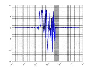

ゴリゴリ補正フィルタの周波数特性
(はははは、めちゃくちゃな補正だな)

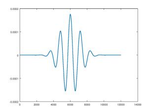

それに80Hz前後のテスト信号を畳み込みます。
テスト信号

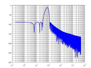

テスト信号の周波数特性

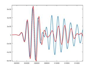

「ゴリゴリ補正」するとこんな信号になります。
(補正前が青、補正後が赤 実際の測定ではなくコンピューター上の計算値です)
明らかに後半部分が改善されて低音のキレがよくなります。
イコライザで補正すると位相が乱れるというのはウソで補正したほうが位相が整います。
もちろん限界はあるし、副作用もしっかりありますが。
