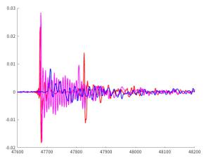

インパルス応答(以下IR)を測定すれば位相もわかります。
測定にはログスイープやM系列の疑似ノイズなどを使います。
M系列の疑似ノイズはただのホワイトノイズにしか聴こえませんが計算によってインパルスに戻すことができます。
そんなわけでIRを測定するわけですが、普通はARTAとかOmniMICなどを使うのが良いと思います。
しかし私は自作ソフト(簡単なスクリプト)で行っています。
理由はマルチアンプ用の3wayの測定を簡単に行いたいためです。
・録音と再生が同期できない状況での測定
・3wayの各ユニットのIRを別々に測定
・ユニット間の時間差がわかる
・中域・高域用のユニットには保護用のハイパスフィルタを入れる
・保護用のハイパスフィルタで位相がずれないようにする
・保護用ハイパスフィルタ以外のフィルタは入れないで素のデータを取る
・3つのユニットを一度に測定できる
・接続を変えること無く(音楽再生時の接続のまま)測定できる
この条件を満たすためには自作するしかなかったのです。
「一度に測定」と「接続を変えること無く」という条件を外せば他のソフトでも可能だと思われます。
IRの測定自体は単に計算するだけなので自作ソフトだから精度が劣るなんてこともありません。
測定したIRをどう解釈して表示するかはソフトによってだいぶ違いますが。
要するに私が欲しいのは下のグラフのようなデータです。
低域・中域・高域のユニットのIRが同じ時間軸で並んでいます。
低域が青、中域がマゼンタ、高域が赤です。
これはリスニングポイントでほぼ耳の高さにマイクをおいて測定したものです。
このデータさえあればリスニングポイントで位相・タイムアライメントを合わせることが出来ます。

    このグラフままではよくわからないので、これから位相を見やすく加工していきます。

  3. ケンさん、こんばんは。
    ローパスフィルタを通すとIRのピークが遅れ、立ち上がりも判り難くくなってしまいます。
    それでも畳み込む信号を選べばなんとかなります。
    位相(4)に書く予定なので少しお待ち下さい。
