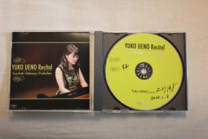

そしてその同じ日に「真嶋雄大の面白クラシック講座」で上野優子さんのレクチャーコンサートがありました。
会議室なので音響は良くありませんが素晴らしい演奏を聴かせてもらいました。
スカルラッティ ソナタ ロ短調 K.27/L.449 の出だしをペダルの有り無しでの比較などの体験もできました。
でまあ発売したばかりのCDを買ってサインしてもらったわけです。
私がサブスクのストリーミング配信を始めた日とサインCDが同じ日というのもなんだか面白いなと。
