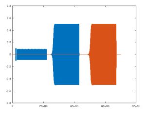

というわけで「著作権フリー」で「低音から高音までまんべんなく」入っていて「過渡特性」もわかる音源を作ってみました。
96kHz FLAC です。
これを空気録音すればバッチリです。
え?ただの測定用の信号じゃないかって?
その通りです。
「測定と空気録音は本質的に同じ」です。
「測定用信号」を再生して空気録音すれば、それは「測定」です。

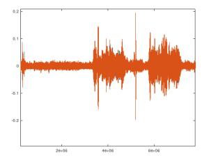

そんなわけで実際に「空気録音」してみました。

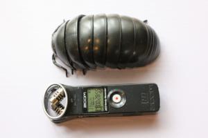

録音機材は10年近く前に買った「ZOOM H1」
設定は
Lo CUT : OFF
AUTO LEVEL : OFF
96kHz 24bit WAV
スピーカーからの距離は3.4m
ほぼリスニングポイントでの録音です。

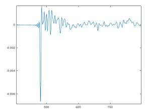

録音結果を逆フィルタでインパルスに戻します。
なぜか?位相が逆だったり。

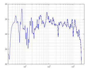

周波数特性
もちろんZOOM H1の周波数特性込みの値です(補正してない)。

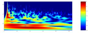

wavelet 風表示もしてみました。
これは自作のスクリプトでの計算なので正しいか自信がありません。「wavelet解析みたいな何か」と思ってください。
またZOOM H1のマイクは指向性があるので測定用の無指向性マイクを使った場合よりも部屋の反射が少なめにでて一見良さそうに表示されます。
測定ソフトや条件が違う場合は単純に比較できないので注意してください。

    waveletみたいなもの見てみたいです。
    部屋の横壁が低域再生の時音がしてる気がするので
    何となく見れるならみてみたいです。
