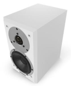

Dynaudio Emit M10です。100Hzから20kHzまでほぼ一直線。特にTWの帯域は極めて優秀に見えます。最低域方向も素直に伸びています。

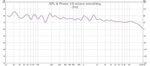

ところでこれは我が家のメインシステムを雑誌の記事と同じく距離1m、UMIK-1 & REWで測定した特性です。
リスニングポジションで測るともう少し凸凹になりますが、1m特性だとまぁ、及第点だと思います。
最初の頃(10月頃)よりも低域を持ち上げ気味で聴いています。これでもそれほどまではピラミッドバランスには聴こえません。オープンバッフルの特徴かもしれませんね。
