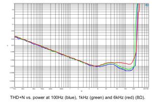

Ncoreの技術について詳しいところはアンプ回路ド素人の私にはよく分からないのですが、スペック上すぐに目につくのはD級アンプ特有ともいえる高域での歪率上昇が生じていないところでしょう。
出力が同じICEpowerの500ASPとNcoreのNC500MPの歪率です。
ICEpowerが高域で歪率が悪化するのに対しNcoreは変化がないというのが一目瞭然です。
高域の歪みが低い最新世代のD級アンプ、是非聴いてみたい。手持ちのICEpowerと比べてみたい。

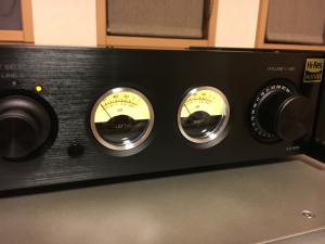

・メーター : 想像以上に小さくて、2m離れると遠くで灯りがうごめいているようにしか見えません。
感度を2段階で分けられますが、高感度モードは極小音量又は高能率スピーカー向けといえるでしょう。私は途中で飽きて消していました。
