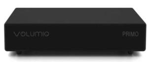

ネットワークプレイヤーの“Volumio PRIMO”を検索すると、自分の酷評レポートが上位に出てきてしまい、何だか営業妨害しているような気がするので、その後をレポートします。
結論から申し上げると、結構気に入って使ってます。
<現状の使用法>
音質的にPRIMOの内蔵DACはTOPPING D70に勝てないので(I2S接続DACだから良いとは限りません)、PRIMOは純粋なデジタルトランスポートとして使用しています。そう考えるとこの機器というものは“ASUS tinker board s にVolumioをインストールしただけのもの”であり、ちょっと高い買い物だったかなとは思います。
ローカル音源は200GBのSDカードに格納しています。NASは自分にとっては必需品ではないと判断したので組み込んでいません。PRIMOは他にネットラジオ(LINNだけが音が良いのでLINNしか聴いてない)、Spotify再生機として活用しています。
<音質>
VolumioによるSDカード再生に176.4や192などのアップサンプリングをかけた状態の音が今の自分のシステムではCDよりもクオリティが高いです。アップサンプリングはこれまで再生ソフトなどで何度も試しており、一長一短な印象だったのですが、Volumioの場合には音場が広がり、解像度も上がり、デメリットを感じさせません。
その昔、Windows機の音質で何度も挫折したのが嘘のようです。これにより、CD再生システムを省く覚悟が漸くできました。
PRIMO用のリニア電源を試そうと探してはみたのですが、tinkerboard Sの電源には5Vで3A以上が必要で、意外と選択肢が少なかったです。ちなみにTPS7A4700では立ち上がりませんでした。
そこで、エーワイ電子とLKSAudioで迷った末、L.K.S の LPS-25を導入しました。音質が全域で柔らかくなった印象で、特に不満はありません。ただ、電圧のインジケータは鬱陶しいです(私は横に向けています)。
