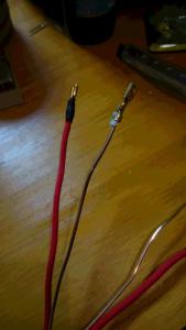

某所にてスピーカーケーブルについて目にしたので、
色々考えてみました。
ラダー型SPケーブルというのに興味がわいたんですね。
使っていたのが昭和電線のEEF被覆平行2芯単線。
ファストン端子を付けてそのまま使っていました。
http://oyaide.com/catalog/products/p-4745.html
求めるのはアタック感、一つ一つの音のディティール、SN比、開放感
あと大事なのが、コストパフォーマンス(笑)
ラダー型についてググッてみて、私なりの解釈をすると……
「ケーブル導体に電気が流れると、絶縁体に電位差が生まれ、
それが遅延して物理的、電気的に作用をするので音が濁る」
「絶縁体の電位差を吸収するために、
絶縁体に密着するシールドから線を引っ張ってGNDに落とす」
結果高音質での再生が可能になると。
なるほど……しかしコレ、作るの大変そう。
だいたい単線に同軸のものってアンテナケーブルくらい?
しかし線が細いからあまり使いたくは無いなぁ……なんて
試しにEEFケーブルをひん剥き、シールド無しで
被覆に直接渡り線を付けてGNDに落としてみましたが大した効果はない。
そりゃそうですね。しかし、キャプタイヤっていうんですかね?
灰色のシースを剥き、平行線を離したおかげか少し音に変化が。
ちょっと明瞭になったような。
ここで絶縁体に注目し、色々調べてみると、
綿紐を被覆に使っている方がいらっしゃいました。
なるほど、柔らかく帯電しにくい綿、さらに空気も含む編み構造、
GNDに落とすまでもなく電気的、物理的な影響は少ないんじゃないか、
これは使える!と早速真似してみることにしてみました。
用いたのは元の単線、灰色の外皮、中のカッタイ被覆も取り除き
面紐の中に通し、終端を止め、とりあえず作ってみました。
数メートルもカチカチの被覆を剥くのは骨でした。
が、苦労の甲斐があったもんです。
片チャンネルだけ試してみるとだいぶ音に変化が。
全体的な音圧が下がりました。左右比較すると同じボリュームでも
左右に差があります。
スピーカにカーペットを貼った時のように
余計な付帯音がしなくなっているんだと仮定。
ワクワクしながら両チャンネル施工してみましたが、
ああ、コレはいいですね。
仮定は当たり、付帯音がしないからか、ベールを一枚剥がした感じ、
細かい音をしっかり拾い、繊細な表現になっています。
定位がしっかりしていてSN比も良いです。音の立ち上がり収束が良い。
暗い背景から芯のある音を出してきます。
余計な広がりがないのでこぢんまりとしました。
高音が伸び、低音が痩せました。
ケーブルの質量が減ったからなのか、制振ができてないからか。
鉛テープで重しを乗っけてやったところ、
少しだけ低音が戻ってきました。
まだまだ改善はできそうですが、
今回はこの辺りでしめようかな、と思います。
長文失礼いたしました。
