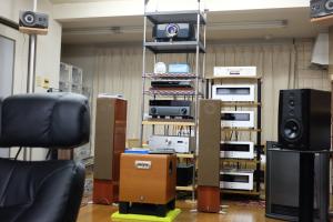

アコスさんのご希望?があり、サブウーファーの位置を出しました。
視聴位置より後ろは不要なのでハイミロンを貼っていません。
チェア後方1.5mにヤマハSW800。ソニー9ESPEを追加?
サラウンドはソニー5ES、サラウンドバックはヤマハNS515(5ESに交換予定)
リアプレゼンスはソニーHW1(ヒガシの突っ張りポールに載せてます)
中央ラックは上からDLA-X700R、UBZ1、CX-A5100(CX-A5100に交換予定)、
A9000R(パワーアンプモード)、MC5501(マルチパワーアンプ)
右ラックはマランツDV9500(PD70AEに交換?)、M5000RX4台
右側の写真はM5000RのアクティブコントロールGND接続の方法
ノイズが激減して高音質になります。
映像
 UBZ1→VX-HD1200LC→DLA-X700R+ANAMORPHOT
音声
 UBZ1→DLC-9150ES→CX-A5100
  →M5000R→5ESPe(フロント)アクティブコントロールGND接続
  →M5000R→8ES(センター)
  →M5000R→5ESX2(サラウンド)
  →A9000R→NS515X2(サラウンドバック)
  →MC5501→HW1X4(前後プレゼンス)

     後方に集積?された機器はお見事で 上手くセッティングされていますね。 後方まで無理に展開されず 配線のし易さも感じ取れます。   4台のM5000Rは壮観ですね。 贅沢な使い方ですし・・・
     サラウンドバックの5ES化と サブウーファーのSA-NA9ESpeの登用は お勧めですね。 (私には説得力は無いのですが・・(笑))  特にSA-NA9ESpeは良さそうなモデルですね。 SONYサイトに見に行ったのですが詳細が無く構造が分かりませんでした。 写真の(グリル有りと無しだけの2枚)様子ではSW800との差し替えは難しいと思っていました。   ところが説明には250mm×2?・・  それで画像検索したら出て来ました。  250mmウーファーは水平設置。 すなわちTD725swみたいな構造ですよね。これで納得!  この辺りは重要な事なんだけど・・・ SONYさん 大丈夫ですか? (笑)

    CX-A5100(CX-A5200に交換予定)でした。試聴会はまだですが
    もう既に予約を入れて来月末には手に入ると思います。
    CX-A5100も良いのですが、やはりマランツに比べると音が軽い。
    その辺が改善されたとのレポートがあったので決定です。
    SW800から9ESに変えた人の話によると、音質の改善は著しいが
    やはり迫力系ではSW800に劣ると言う事なので、交換ではなく
    追加して、同時併用でなく用途に応じて切り替えるのが吉かなと。
    パワーアンプをオールonkyo、スピーカーをオールソニーにして
    フルシームレス化にしようと思ってます。
    DV9500はだいぶ劣化して使用しておらず飾りの状態で、交換待ち
    という状態です。新型LX800との交換も考えましたが、UBZ1からの
    ステップアップは少なそうで、M5000RのアクティブコントロールGND接続を
    生かして2chに特化したPD70AEかデノンのDCD-SX11が賢明かなと。
    カーブドスクリーンも自作したのですが、やはり製品版と同等
    と言う訳にはいかず、ピュアマットⅢを購入しました。
    ハイミロンカーテンは突っ張りカーテンポールと紙ハイミロンを
    併用しています。
