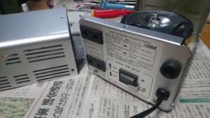

変圧器でネット検索すると何と1万以下で沢山出てくるんですね。
電源タップのタイプもあり、この金額なら試しにと、
早速手頃でパット見音が良さそうなカシムラと言うメーカーの「TI-27」を注文。
早速リニア電源に接続したところ、今まで聞いたことのないクリアーな音が出てくるではないですか!!

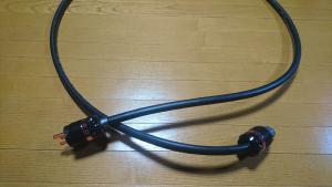

これで終わりにしておけば良かったのですが、機器から直結されている電源ケーブルが気に入らない。
コンセントが3Pではない為、ORBの変換プラグを入れていたのですが、接点が増えることが気に入らない。
アース線を別で接続しなければならない。

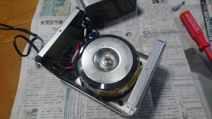

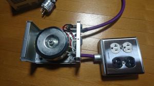

それならと、バラしてみました。
プラグはAET PSE-018GR V2、電源ケーブルは、アコリバのEE/F-2.6 tripleC、POWERSTANDARD-tripleC8800のどちらか。
コンセントは2連とし、FURUTECH GTX-DNFC、JODELICA THE SOUND SOURCE2
結果、EE/F-2.6 tripleCは硬すぎて内部配線がキツく、電源ケーブルに転用することに。。
パーツの変更等あり2日間掛かりましたが、何とか出来上がりました!
全てハンダされており、綺麗に取れないところは諦めました。
出来上がって試聴しましたが、違いが分からず・・・
まぁコンセントが増えたので良しとしましょう(笑)
ハンダをてんこ盛りにしたので、エージングに時間が掛かるかもしれないし・・
