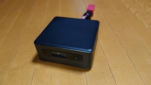

「Roon Optimized Core Kit Rock」を導入してみました。
本来であれば、Nucleus+と同じボード「Nuc7i7BNH」を選択するべきですが、色々と情報をあさっていくと、発熱が高く、ウルサイ!との意見が圧倒的に多く
(2コア、TDP28w)
i5にするか悩みましたが、ネット、Roonコミュニティの情報で
「Nuc7i7DNHE」が使用可能とのこと。
しかも静かで快適との情報を得て、こちらに決定しました。
CPU i7-8650U(4コア8スレッド、ターボブースト時4.2Ghz、それでもTDP15wです!)
・M.2SSD 256GB(Roon OS)
・8GB×2 DDR4
(念のため推奨の2倍のSSD、メモリを積みました)
インストール手順は、You Tubeにある
「Roon ROCK-Roon Core for the Intel NUC-part1~3」にて
詳しい説明がありますので、問題なくセットアップできます。

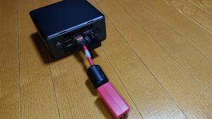

Nuc7i7DNHEのBios設定でオンボードの不要な機能を片っ端から無効にし、
省電力、ファンスピードはサイレントで。
電源は純正のアダプター、ミッキー端子のためオーディオ用のケーブルは使用不可。
アクセサリーはipurifier DC2、Pioneer Dressing(雑誌付録)を使用。

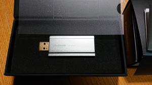

若干クリアになってきたので下記5点追加。
・Acoustic Revive RLI-1GB-TripleC(ファインメットシート、静電気防止シール貼り付け、フェライトコア)
・Panasonic SH-UPX01(試しにN1ZHに入れましたが逆にキンキンな音になりNuc7i7DNHE専用に1ケ)
・AET イオンシールを内部へ
・AET SH-2014HB
・電磁波吸収ゲルをSSDへ
USBコンディショナーは2本刺すことにしました。
今までの環境ですと硬質な音になり、立体感に乏しい傾向になりがちですが、良い方向へ・・
小型PCでも流石ノイズの塊ですね。
それが証拠に、電源を入れるとノイズハーベスターが点滅します。
これである程度良くなってきましたが、Qnapと聴き比べると未だクリアさが足りません。
N1ZHとは比べ物になりません(苦笑)
