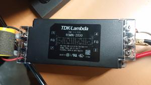

今回は、平蔵さん、グルマンさんに触発されて電源対策として下記2点を導入しました。
・TDKラムダRSMN-2030
・コトヴェール SFU-005-3C
TDKラムダRSMN-2030は、CT-3.0トランスの前段に挿入
アースは出力側に接続しました。
前段に余り接点を増やしたくはなかったのですが、平蔵さん自身でノイズ測定を行い、
実測値を公開されていたので、拙宅でも確実に効果があるはず!
お決まりでネジは全てチタンに変更。
黄色い物体は、10年ほど前?に導入したノイズフィルターです。
早速試聴してみましたが、?・・・でした。
ヨクヨク聴くと、若干クリアになったかな?
と言った程度で、トランスのCT-3.0を導入したときの様な感じです。
CT-3.0は毎日音の変化量が少なくなり、ジワジワと効果を感じたので、
ラムダも同様と思います。
(音が安定して、時間による変動が少なくなる)
数日後・・・透明度が上がり、細かなニュアンスが聞き取り易くなりました。
時間による音の変動は完全に防げませんが、
変化量は少なくなったかな?
(悪い時は音がこもって聴けたものではありません)
特別なクセ、色付けは全く無く、現状の底上げが出来るので
導入されていない方は試してみる価値はあると思います。

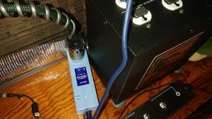

コトヴェール SFU-005-3Cはアマゾンで家電の電源タップを探していた時に発見し、
試しに導入してみました。
これは、電源品質に敏感なアコリバのアナログ電源(RBR-1スフォルツアート製)に接続しました。
こちらは音の変化が大きく、接続すると高域が伸びず、こもります・・
また、低音がモリモリするようになります。
新品のオーディオ機器に初めて通電したような感じに近いです。
こちらも数日使用後、上記の様な印象は無くなり、ラムダ同様クセが無くなりました。
しかし、Hub以外に接続を試していない為、
他の機器に接続してみると違う印象になるかもしれません。

  4. にゃんすさん
    もろもろ了解です。
    TDKラムダらEMCフィルターを弄って、TDKとやり取りした立場からはにゃんすさんのやり方が正解です。
    ラムダの3端子の外側2つに電源ケーブルのホットとコールドを入り口と出口を揃えて。
    真ん中ないし、安いタイプは筐体そのものがアース端子となるので、どちらか一方にアースを繋がないと、コモンモードノイズ対策にならないそうです。
    もっともアースを繋がなくても、ノイズカットには数値上確実な効果がありました。
    cf温水シャワートイレ(最新のTOTOの蓋も電動開け締めタイプ)にMAINS NOISE ANALYZERをつなぐと、蓋の電動開け締め、温水放出らでピーヒャラピーヒャラスピーカーから楽器のように音が出るのが、1000円ラムダで有意に数値と音が減ります。
    ifi AC ipurifierもこれを介してコンセントに繋ぐと、ノイズが減りました。
    ノイズを強力にカットとカタログやサイトで力説するメーカー。
    受け売りのAA誌評論家センセイ。
    商売道具として最低でも日置電機らの電源品質アナライザ。
    各種電源らケーブルを伝わるノイズ観測として上記日置電機 ノイズハイロガー3145あたりを揃えてもらわないと困りますね。
    これを我々エンドユーザーに揃えてというのは価格的にも無理があります。
    最後は聴いてとはいえ、各種ノイズカットはきちんと数値に現れるものですから。
    by平蔵 at2019-05-25 01:02
