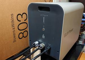

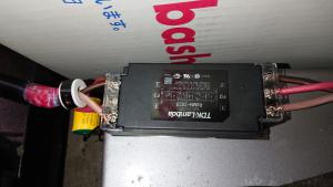

Power YIILE3のAC入力ケーブルは、念のためTDKラムダRSMN-2020を挿入。
ケーブル圧着端子は、AUDIO REPLAS E-2RU-4Pか
AIRBOW-O5.5/R/CR2にするか決めかねており、現状裸のまま接続しております。
接続は、家庭用100V(ブレーカーはEauRouge CP-BR20/Au SEこれ私好きです)~
Power YIILE3~フジクラの5.5sqのケーブルを10mほど使用し、
Power YIILE3の2箇所のAC出力から1対1で各2カ所のコンセントに振り分けております。
中間にはTDKラムダRSMN-2016をそれぞれ挿入。
こちらの接続部にはAIRBOW-O5.5/R/CR2、一部Cryo Audio SCR-R5?。
使用プラグはAET PSE-018GR、018GR V2、中村製作所のアモルメットコア、ファインメット、
Vitroperm500Fを2個使用
足はキャスターのままです。

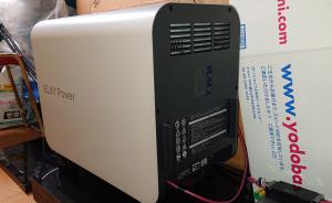

ボードは、以前使用していた50kgの御影石2枚の上に設置。
これだけで総重量152kg!
後方排気です。
動作音は38db以下とのことですが、電源供給量を低く設定しているせいか無音に近いので、
オーディオルームに入れても問題ないかも。
出力がPower YIILE3の100Vに変わっただけで、接続構成は変わっておりません。

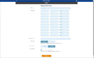

こちらの画像はPower YIILE3の設定画面です。
ネットにつながるものであれば、携帯、Ipad、パソコンにて
手動で充電、放電がその場で設定可能。
こちらの画面は、時間帯による充電、放電を設定する画面です。
このような使用モードが4種あり、使い勝手は素晴らしく、
毎日の消費電力までグラフで表示することもできます。
