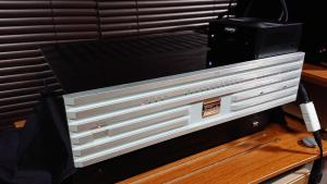

今回更にオリオスペックさんからSOULNOTE D-1Nを貸していただき、
XLR(アナログ)入力で試すことが出来ました。
SOULNOTE D-1Nは現在考えられるフォーマット全てに対応しており、
目玉はNOS(ノンオーバーサンプリング)の対応。
弄りがいがあり、本日朝から色々な設定を試してみました。

SOULNOTE D-1Nでここまでの音質が得られるのであれば、
D-2は?凄いことになりそうです!

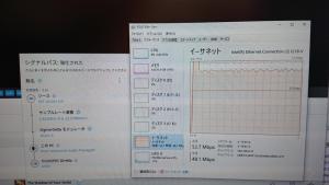

  1. にゃんす さん こんばんは
    とても強そうな?PCオーディオですね、ちょっと尋常では無い
    位のネットワーク速度がでてるのですが、DSDの512のファイル
    そんなに帯域使うんですね。
    貸し出しで試聴楽しそう、また面白いのを見せてください

  2. Yuho...さん、こんばんは。
    このPCオーディオ用では無く、ゲーム用なのです(苦笑)
